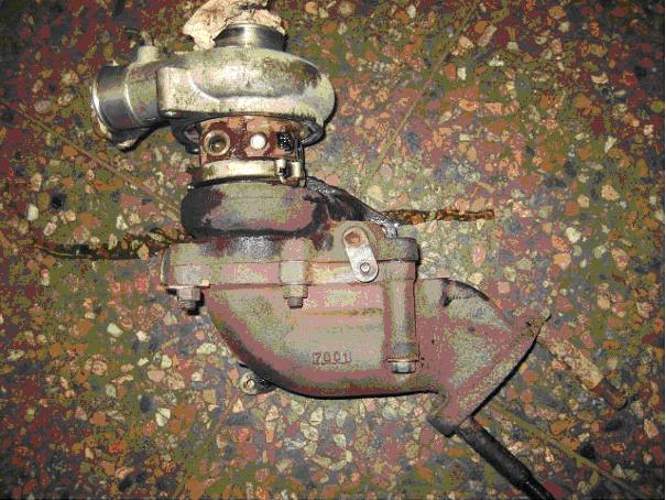

paratek antwortete auf extrem hoher dieselverbrauch, ca 25liter
Also der Turbo der auf den Bildern bei deinem Link ist ist etwas anders. also ich kann an meinem gestänge zum turbo nichts verändern oder einstellen.
wie gesagt ich habe das system gemessen und der druck wird ca bei 3000-3500 umdrehungen bei 0,5bar er ist dann auch langsam weiter gestiegen ca 0,8 bar. alles gelcihmäßig und ohne druckabfall oder ähnliches. wenn ich aber mit einer druckpumpe die vakuumdose betätige tut sich erst richtig etwas bei 1bar. oder soll sich das alles nur im 2mm bereich bewegen?
ich habe das alles auch nur im stand gemessen und da habe ich halt auch keine bewegung am turbo gesehen.
Ist jetzt etwas kaputt oder nicht.
Ist echt dringend
Ich habe meinem turbo mal als bild angehängt- hoffe das klappt
Ist echt dringend

OV28 antwortete auf extrem hoher dieselverbrauch, ca 25liter
Hallo
Ich habe dieses Bild gemeint. Da ist dieses Ventil (Klappe) zu sehen. Und das ist der gleiche Turbo wie auf deinem Bild. Nur das der Anschluß zum Abgasrohr fehlt.
http://en.turbolader.net/pic/img/999/47/49177-02512.jpg
Die anderen sind von dem Turbo mit versellbarer Geometrie.
Unter welchen Bedingungen die Klappe angesteuert wird kann ich dir leider nicht sagen.
Gruß Mike
Gruß Mike
hi, ja das bild hatte ich schon gesehen und stimmt auch alles.danke danke
nur weiß ich immernoch nicht ob jetzt etwas kaputt ist oder flascher druck oder was auch immer.
kann mir keiner was zu meiner schilderung sagen?
Wie gesagt ich sitze hier in schweden fest, ich habe hier zwar die möglichkeit zu schrauben aber trotzdem würde gerne wissen was ich jetzt mit dem turbo mache- wenns das problem ist.
Also neue lichtmaschine kommt wohl erst in einer guten woche.
Ich kann super mit dem auto fahren daher besteht auch keine größere gefahr nur möchte ich alles fertig machen bis ich wieder nach deutschland fahre.
den turbo habe ich auch noch nicht ausgebbaut das ist ein bild aus dem netz.
