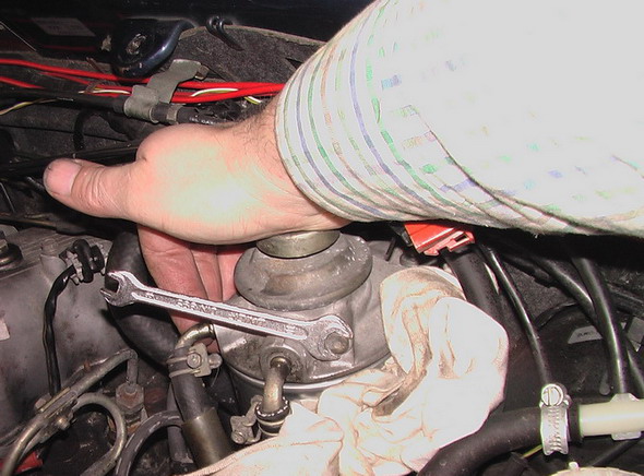

hi flamingo - bei meinen bj 97 war an der position wo der gabelschluessel ist, genau nix
die stelle wo ich immer entlueftet/entwaessert hab, ist auf bild 2 zu sehen - das weisse ding auf der filterunterseite (neben den roten stecker) wo man auch einen schlauch draufstecken koennte.
natuerlich kann das auch bei den nachfolgenden baujahren anders sein...
mfg J

Hi Thorsten
hab mal am Filter die Schraube gelöst und gepumpt. Sollte da nicht Diesel kommen? Da kam nichts! Zieht es den Druckknopf selber wieder ein?
Schönen Abend
Gruss Toni
Schönen Abend
Gruss Toni

servus toni,
gruß tomax
nein! er sollte von selber wieder "hoch" kommen! das ding wird hier als druckknopf bezeichnet, wei man da drauf drücken soll (nicht ziehen!). ist nur ein geringer hub, aber spürbar.shark69 schrieb: Zieht es den Druckknopf selber wieder ein?
gruß tomax

Hallo Thomax
ja habe nur draufgedrückt, ich meinte der Druckknopf sei beim Anfangszustand unten gewesen.
Gruss Toni
