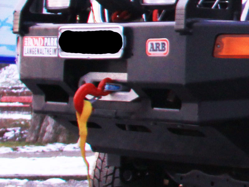

@Uluru
Hier noch eine Nahaufnahme von meinem Seilfenster. Distanzstücke habe ich keine dazwischen. Ich hoffe du kannst mit diesem Foto etwas anfangen.
Lg Andreas

Danke für das Bild, Andreas.
Da sieht etwas abenteurlich aus, denn wenn du nicht genau gerade ziehst geht das Seil über die scharfe Kante der Bullbar.
Da ich meine SW oft im Gelände brauche und dadurch schräg ziehe müsste ich Distanzstücke montieren sonst macht es mein Seil nicht lange mit.
