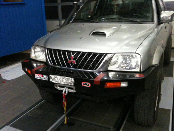

Wie sieht es eigentlich aus wenn man die Bügel einfach abtrennen würde...? Dann wäre es ja nur eine Winden-Stossstange und hätte nichts mit Bullenfänger zu tun.
Ich habe bei mir eine ARB drauf und stehe auch vor der grossen Frage wie ich das mit der MFK (schweizer TÜV) machen will. Dummerweise ist mir gerade letzte Woche ein Aufgebot ins Haus geschneit
Ich werde wahrscheinlich die Bügel abtrennen und ein System machen um sie bei Bedarf wieder anzuschrauben.
mfg Andreas
mfg Andreas

Bitte teile mir deine Erfahrung mit der ARB-Stossstange und der MFK unbedingt mit! So ein Teil würde mir auch gefallen..

OK, das mach ich. am 14. März wird es sich dann zeigen ob es so akzeptiert wird oder nicht.

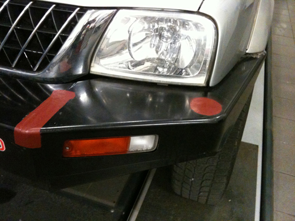

ist mir zwar schwergefallen aber nun ist der Bullenfänger ab
