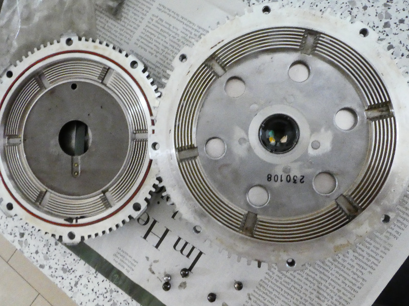

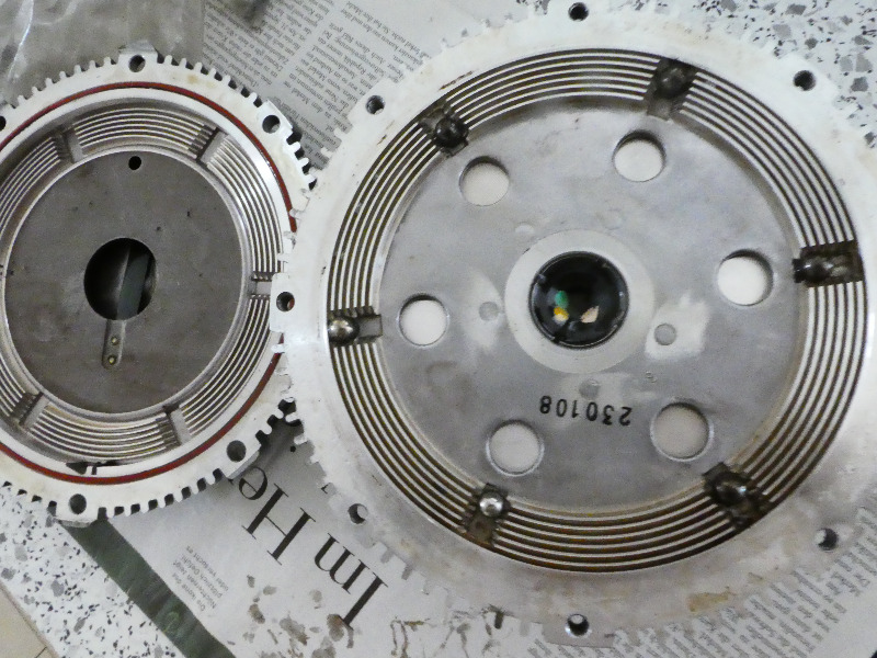

19 Apr 2021 10:57 - 19 Apr 2021 12:23 #25 von KB
bin auch neu.
Ich hatte auch das Problem mit dem Viscolüfter und auch ich habe eine Fixierung des Lüfters vorgenommen.
Man braucht dazu nur ein paar Kugeln.
Sollte das Kühlerwasser trotzdem zu heiß werden ist der Kühler auch defekt.
(habe ich auch um ca. 160.- € getauscht, kein Original natürlich).
