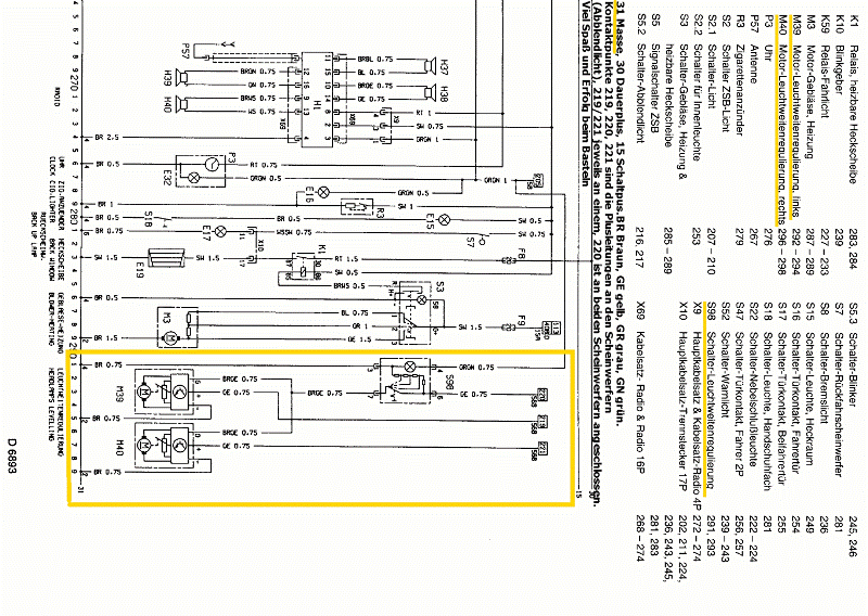

hi torsten,
der plan ist zwar nicht vom L, muesste aber prinzip gleich sein....
plus geht auf den stellschalter, ueber eine widerstandsdekade richtung scheinwerfer
(an dieser leitung muss eine veraenderbare spannung anliegen (z.b. 2/4/6/8/10volt)
diese ltg geht zu den verstaerkern bei den sw, die die motoren ansteuert & ein poti hat das die momentane position rueckmeldet
hoffe, das hilft
mfg J
