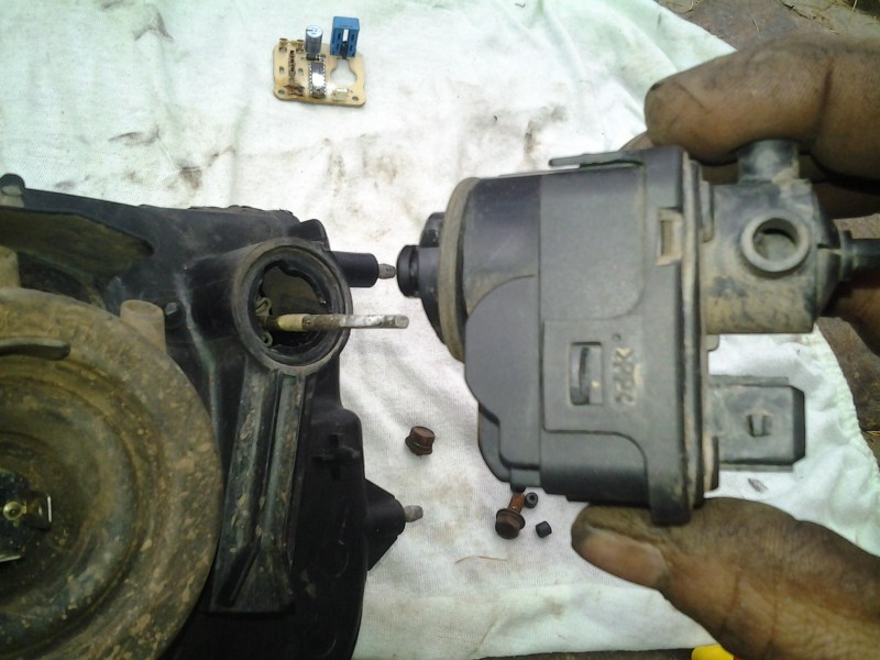

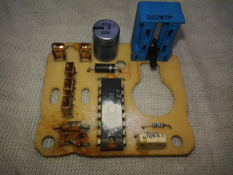

hab die Stellmotoren noch nicht untereinander getauscht um zu testen.
Aber es ist wohl der Motor bzw. Antriebseinheit hinüber :dry:
Die Platine ist defekt und der Motor selbst ist ganz schön vergammelt.
Da kann ich mir das Testen vorerst sparen, denk ich.
Den hätt ich damals nach der Flutaktion auch öffnen und reinigen sollen...wieder Lehrgeld bezahlt :whistle:

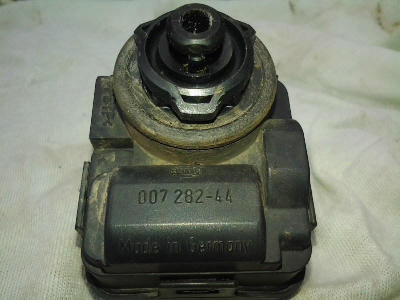

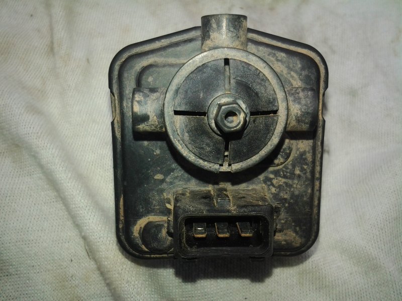

So sieht die Einheit aus, ist von Hella:
Hab in der Bucht einen endteckt, aber 50,- Teuros sind ganz schön happig.

17 Nov 2013 20:01 #19 von OffRoad-Ranger
OffRoad-Ranger antwortete auf Leuchtweitenregulierung
Hej Frank,
ich geb die Bilder mal weiter.
Vielleicht passt ja der vom Pajero.
