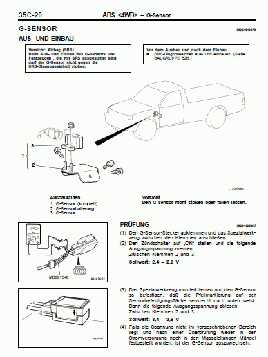

Mitsubishi hat bevor es das heute bekannte ABS gab, etwas ähnliches für die Bremskraft an der Hinterachse mit einem G-Sensor verbaut, doch dieser Sensor war hinten, d.h. das scheidet auch aus.
Eigenartig, dass dieser Sensor im gleichen Service-Manual (aus GB) nur bei 4WD-Fahrzeugen als G-Sensor und zusätzlich an anderer Stelle für alle Fahrzeuge als "G AND YAW SENSOR" aufgeführt ist.
Hier habe ich eine [url]Werkstattanleitung[/url] für den alten L200 entdeckt, wo 2 verschiedene ABS-Systeme für 2WD (35b) und 4WD (35c) genannt sind (35a ist ohne ABS).
Eventuell wird beim 4WD das ABS an mögliche Off-Road-Einsätze angepasst um dieses in bestimmten, vom G-Sensor erfassten Situationen anders reagieren zu lassen, doch wozu dann beim 2WD sofern ohne ESP ?
Wie man an der Aus- / Einbauanleitung (die sich im Übrigen mit der Englischen für den KA0T deckt) sehen kann, hat dieser G-Sensor offenbar doch was mit dem SRS-Airbag zu tun, was wegen der gelben Stecker von Anfang an meine Vermutung war, doch warum wird das alles mit 4WD in Zusammenhang gebracht
