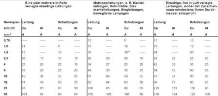

hi vaddi (& alle anderen mit aehnlicher frage)
der mittlere bereich ist der fuer uns interessante
allgemein gilt: je mehr durchmesser, desto mehr kommt an den lampen an
miss mal die spannung an den lampen (oder bat+ & lampe) - dann weisst du wieviel du am weg verlierst
mfg J
mfg J

hi vaddi
um die verwirrung etwas zu erhoehen, haette ich noch eine andere tabelle, die besagt
0-20amp bei 0-1m -> 2,5²
bei 1-4m -> 6²
allerdings fuer audiokabel
aber egal - wenn du 4² lagernd hast & dein 'fuzzi' das nimmt, brauchst du fuers 6² nix zahlen...
jeder nimmt doch das was er gerade zur hand hat - besser ueberdimensioniert als dass du deinen L durch kabelbrand selber abfackelst
mfg J
bei 1-4m -> 6²
mfg J
