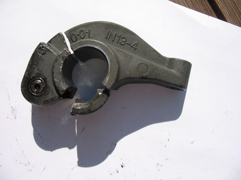

Leider endete die Fahrt 60km weiter mit gebrochenem Kipphebel, wie sich in der Werkstatt heraus stellte.

Noch am gleichen Tag wurde die Reise nach Frankreich erneut angetreten, jedoch endete auch diese Reise abprupt schon nach ca. 160 km, mit wahrscheinlich wieder gebrochenem Kipphebel. Der absolute Schock !!!
Gleiche Symptome: Motor läuft nur auf drei Zylindern und rüttelt wie Traktor.

diesmal ist ein anderer Kipphebel gebrochen.
Der erste ist direkt am Auge für die Welle in drei Teile zerbrochen.

04 Okt 2011 20:13 #6 von jester
hi joe (beileid)
ich erinner mich dunkel an eine geschichte eines freundes:
*zkd undicht
*zk geplant (natuerlich einige zehntel materialverlust)
*unabsichtlich trotzdem eine neue normaldicke zkd verbaut
* -> ventile stehen am kolben an -> kipphebel brechen
vllt hilft dir das
mfg J

04 Okt 2011 20:41 #7 von jowel
ersta mal vielen Dank für die Hinweise Jester,
*zkd undicht
beim Einbau wurde natürlich eine nagelneue - wohl eher normaldicke - Dichtung verwendet.
Das ist ein interessanter Hinweis, dass möglicherweise der zk plangedreht wurde und deshalb die Abstände Ventile zu Kolben nicht mehr stimmen. Ist da so wenig Reserve ? Zum plandrehen sollten ein paar Zehntel doch schon ausreichen ? Wie passt das in die Erkenntnis, dass der 1. gebrochene Kipphebel nach Austausch aus unserem original zk beim zweiten Vorfall nicht betroffen war ? Und lässt sich erklären, dass immer erst was passiert, wenn der Motor nach 100km richtig auf Temperatur ist ?

04 Okt 2011 21:16 #8 von creol
Hi Joe,
was Jess sagt, deckt sich auch mit meiner Meinung.
Ich denke auch der Kopf ist geplant und die Sitze nachgearbeitet.
Die Ventilschäfte werden mit der Zeit länger und die Sitze tiefer, deshalb stellt man sie ja ein.
Außerdem, verändert sich die Schaftlänge auch durch Wärmeeinwirkung.
Auf jeden Fall, sind sie eindeutig zu lang.
Moderne Kolbenböden haben Ausnehmungen für die Ventile (Linearer Brennraum), sonst würden sie ständig mit den Ventilen kuscheln.
