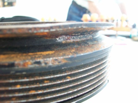

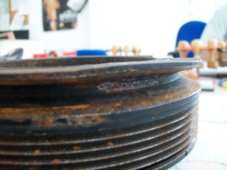

Da mit dieses schleierhaft vorkam, habe ich den Zylinderkopf und die Riemenscheibe mitgenommen. Bei Inaugenscheinnahme der Riemenscheibe konnte ich deutliche äußere Gewalteinwirkung, vermutlich Montageeisen und Schraubenzieher, feststellen. Dieses wurde mir auch durch das Autohaus Rastetter in Karlsruhe so bestätigt, weiterhin wurde mir gesagt, dass die Scheibe eigentlich nicht gewechselt werden müsse, nur falls das Gummi an der Scheibe kaputt wäre, was hier nicht der Fall war. Hier wurde mir 162€ + Lohn zusätzlich berechnet. Ebenso konnte ich bislang an dem total Ölverschmierten Kopf kein Riss erkennen, auch nicht mit einer Lupe.

Als Anhang habe ich Bilder der Riemenscheibe beigefügt auf welcher die Gewalteinwirkung sichtbar ist.

Aber zu deinem Problem... die Riemenscheibe ist außen abgeplatzt weil man mit einem Brecheisen versucht hat sie von der Welle abzuziehen, wahrscheinlich weil für einen Abzieher zu wenig Platz war. Ist mir auch schon bei einem Arbeitsgerät genau so passiert. Die halten einfach den Druck auf den äußeren Kranz nicht aus, deshalb immer schon in der Mitte drücken.
