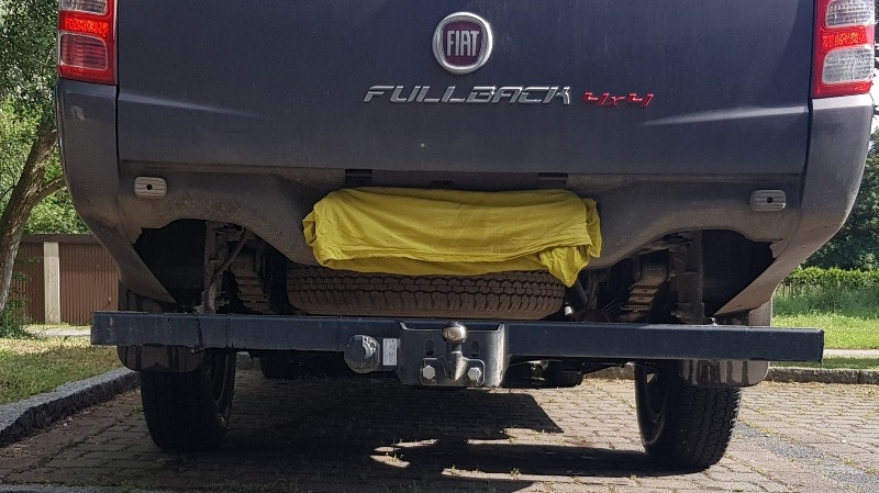

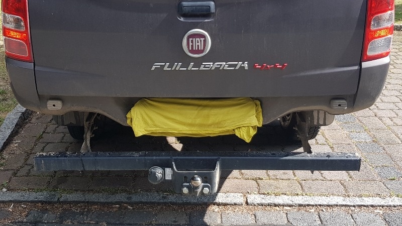

da brauchst du dir keine sorgen machen, die ahk für tritbrettstoßstange passt auch bei fahrzeugen ohne stoßstange
bei meinem fiat fullback (baugleich mit L200) gibt es dise auswahl nicht
ich habe mir folgende ahk geholt
www.kupplung.de....html
bei dir passt dann dise hier
werde morgen mal bilder machen.
be meiner ahk war die anleitung für L200 und Fullback drin

Sensationell, vielen Dank!! Habe die Teile bereits bestellt.

Sensationell tief! Aber für die Straße ist das ja ok!

Bei mir wird der L200 im Forstbetrieb eingesetzt als Nachfolger eines Patrols. So wie ich die Bilder deute, liegt das Vierkantrohr nicht tiefer als das jetzige Rundrohr (siehe Aufhängung). Da wird nur der hintere Böschungswinkel um die rausstehende Kupplung verkürzt. Das System liegt noch über dem HA-Differential.

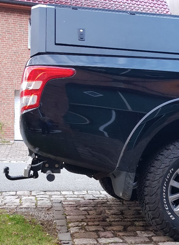

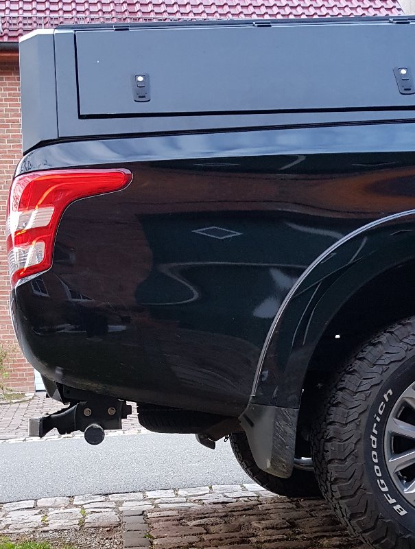

ich habe mir eine Anhängerkupplung von MVG eingebaut, die lässt sich von unten einstecken, d.h. der Dreck fällt auch nach unten raus, rastet schnell und einfach ein, ist abschließbar und ohne Haken gar nicht zu sehen, steht auch nach unten nicht ab, siehe Bilder.
Einbau war einfach und gut beschrieben, auch der Elektrosatz
Schöne Grüße

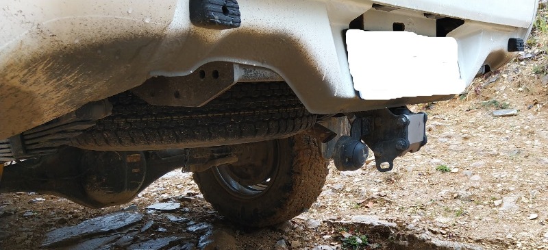

ich habe bei einem aktuellen L200 Basic eine Anhängerkupplung gesehen, die mir gefällt. Siehe Foto. Kann mir jemand sagen was für ein Fabrikat das ist?

Kann ich leider nicht, die würde mir aber auch gut gefallen. Nach Auskunft bei verschiedenen Herstellern muss allerdings beim BASIC-Modell die Rohrstossstange erhalten bleiben als Unterfahrschutz. Ich würde also vermuten, dass diese Montage nicht passend ist.
