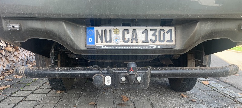

So sieht es beim Facelift aus. Da gibt es nichts im Zubehör momentan.Grüße aus dem Thür. Wald ALF-SON

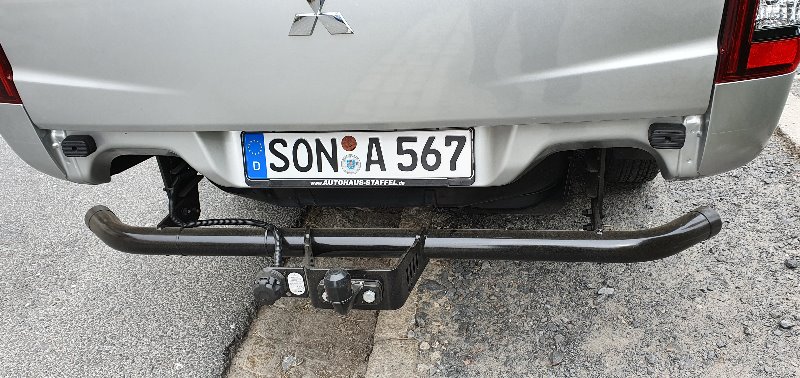

Die Rohrstosstange kannst du ja so umarbeiten das es passt.

Hallo schrauber1 ich weiß nicht ob man was umbauen kann .Mir kommt es so vor wenn beim Facelift der Rahmen breiter ist.Habe mal nachgemessen , die Breite ist Innenmaß 106,5 cm breit- ich glaube nicht das vom Vorgänger da noch etwas passt. ALF-SON

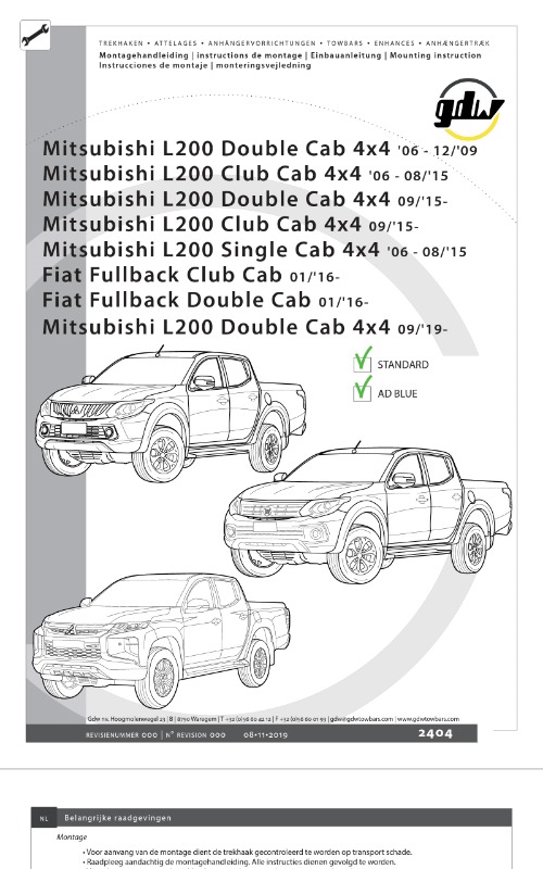

22 Mai 2020 23:16 #16 von schrauber1
schrauber1 antwortete auf AHK für L200 Basic nachrüsten
Vom Gan neuen und vom vorgänger passt man braucht nur die 2 halter im rahmen vom jeweiligen modell da der neue den Ad blu tank da hat und der alte nicht . vom typ sind es beide KJOT und der Rahmen ist identisch
