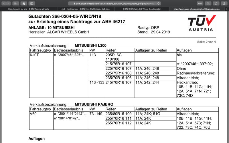

Allerdings steht jetzt im Gutachten der Felgen unter Auflagen: bis ABE e1*2007/46*1397*02 - beim mir im Fz. Schein steht allerdings die ABE e1*2007/46*1397*03.
Im Konfigurator auf der Dotz Seite werden mir die Dakar auch nicht angezeigt wenn ich meine HSN und TSN eingebe.
Heisst das jetzt ich darf die Felgen auf meinem L200 gar nicht fahren, das wäre total ärgerlich :unsure:

Bin eben bei der örtlichen Dekra gewesen, Eintragung der Felgen ist so nicht möglich, da das Gutachten nur bis ABE ...*02 gültig ist.
Eintragung wäre höchstens über §21 möglich, das wäre aber teurer.

frag doch mal bei Dotz an ob und wann ein Gutachten mit Nachtrag 03 rauskommt.
Paragraph 21 ist aber auch nicht viel teurer.
Schreib doch mal um welche Felgengröße es geht und welche Größe die von dir erwähnten Serienstahlfelgen haben, incl Einpreßtiefe.
Dann kann man nachforschen welche Reifengrößen dann da drauf möglich wären, eine Einzelabnahme ist vermutlich nötig .

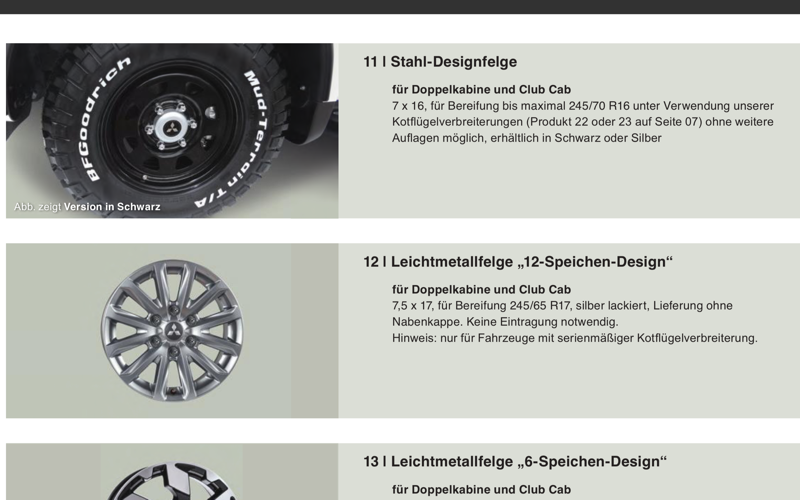

Lustigerweise hat Mitsubishi im Zubehörprogramm von Februar eine "Stahl-Designfelge" die der Dakar sehr ähnlich sieht ;)
Die ist aber nicht mehr lieferbar, jedenfalls nicht die Teilenr. aus der Preisliste, Z5715006-FN. Lieferbar ist nur noch die Z5715006 (also ohne FN).
Was der Unterschied ist, wie die aussieht und ob man die auch nehmen kann, wusste der Händler nicht. Mitsu Kundenservice hat auf die Anfrage vor gut 2 Wochen bisher nicht reagiert...

C_Becker schrieb: ...eine "Stahl-Designfelge" die der Dakar sehr ähnlich sieht ;)...
Hej Chris,
das ist die Dotz-Felge!
Für 245er
offroadreifen.c...s.php
brauchst du min. 6,5 Zoll Felgen, die 6er Serienfelgen sind zu schmal.
Ich würde die 7x16 Dotz nehmen und per Einzelabnahme eintragen lassen, falls sich mit einem passenden Gutachten für "03" von Dotz nichts ergibt.
