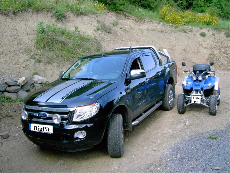

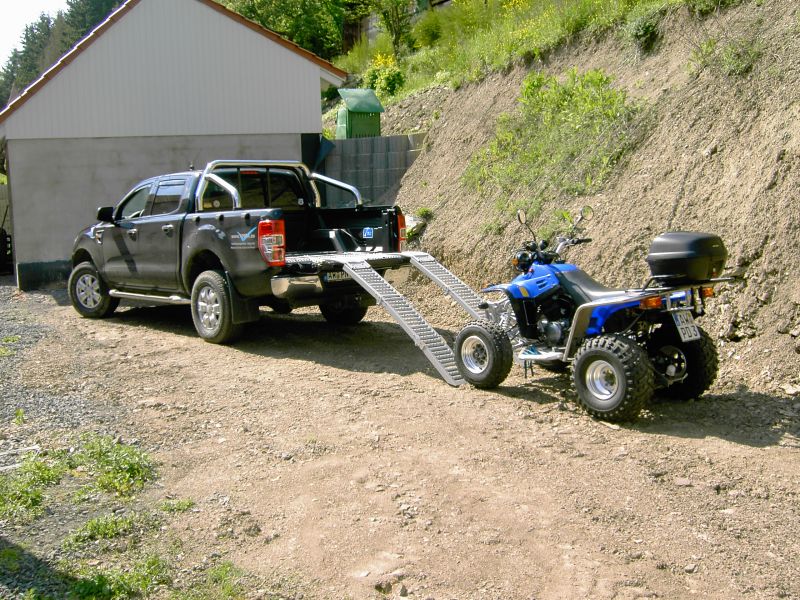

27 Mai 2013 17:58 - 27 Mai 2013 18:10 #144 von BigPit
Ok, ok, hier kommen noch Bilder.
Eben haben wir den jetzt polierten und gebeizten Grundrahmen provisorisch verlegt. Morgen wird der bei Ford Waldecker dann final eingeschraubt und alles von unten gründlichst versiegelt.
Der Strom und die Schaltung kommt dann nächste Woche an die Reihe.
Nachdem dann eben der Grundrahmen wieder drinn lag, gings weiter. Provisorisches maßnehmen MIT dem Quad, sowie weitere Überlegungen:
wie verstaue und sichere ich unterwegs die Rampen ?
wo genau stehen beim Transport die Hinterräder ?
Wie verzurre ich alles Rüttelpisten und kriesenfest ?
Wo muss ich noch Bohrungen für Befestigungsschlaufen haben ?
Wo kommt die Teflonplatte hin ?
Wieviel Platz habe ich dann noch unter dem Quad ?
Jetzt sind wir mit den Überlegungen ein Stück weiter und gehen dann morgen wieder ans Werk.
Wo wir schon mal am messen waren, haben wir auch gleich die zukünftige selber gebaute Heckklappe geplant und ausgesenkelt :P .
Eine Problematik icht aber jetzt klar geweorden. Wenn Die Heckklappe offen ist, sieht man das Nummernschild nicht mehr. Da wird die Rennleitung motzen.
Also ohne ein zusätzliches Nummernschild am Heck wird es bei offener Klappe nicht gehen.
Wir werden aber beim ersten richtigen Stelltest (wo dann das Quad tatsächlich mit den Vorderrädern auf der Staukiste stecht) mal sehen, wo jetzt wirklich die Hinterräder stehen. So wie es aussieht, brauche ich nur etwa 10cm mehr am Länge und die kriege ich anderweitig hin.
Dann kommt eben die Heckklappe ganz ab und eine Pritschenverlängerung von 10-15cm darauf. Der Rahmen den wir gebaut haben ist so massiv, da lade ich, falls erforderlich, Elefanten drauf :P . Das wird zwar der Ranger nicht überleben, der Rahmen aber ganz sicher.
Mit dem Kniff habe ich dann ein sichbares Kennzeichen, beide Rückleuchten sind sichtbar und mir fehlt auch beim rangieren kein Platz im Knickbereich mehr.
Hier jetzt aber mal weitere Bilder.
Mit 1cm Luft auf jeder Seite passen die Auffahrrampen noch neben die Hinterräder des Quad. Zur Befestigung kriegen die dann auch noch eine extra Halterung auf den Rahmen geschraubt.
So langsam wird es eng. Mir ist die Zeit davon gelaufen. Am 06. Juni kommen die Ersten Kumpel zu meinem Bergfest. Da muss das fertig sein.
Einige wollen vielleicht auch so eine Konstruktion bei meinem Stahlbauer ordern und sind gespannt wie Flitzebogen, was wir bis jetzt zusammengebraten haben.
Die ganzen anderen Ideen habe ich hier noch garnicht gepostet. Erst mal die ersten vernünftigen Ergebnisse präsentieren und dann die weiteren Spinnerein vorstellen....
Das Ding wird Multifunktional.
Fortsetzung folgt.
Letzte Änderung: 27 Mai 2013 18:10 von BigPit.
