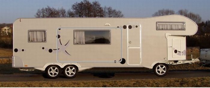

Oder mal einen Drehschemel Wohnwagen
www.stauber-mot...y-ace
Die haben vielleicht Teile da! ... puh
Ich weiß ja nicht, was das Quad wiegt, aber in der Höhe über der Ladekante, macht das Gewicht garantiert deutlich mehr aus, als bei ein paar Sack Zement auf der Ladefläche. Ich wette, wie Kurvenfahrt wird deutlich mehr Seegang haben. Ich stell mir gerade eine zügige Bergabfahrt in der Kurve mit leichten Bodenwellen vor
Dann noch der WoWa, wo das Gewicht nur ein Teil ist. Die Windempfindlichkeit bei Wohnwagen finde ich viel schlimmer.
Aber, du wirst berichten und sicherlich bald doch den Ami fahren
