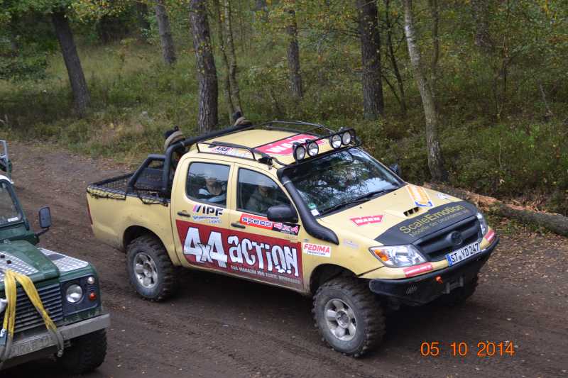

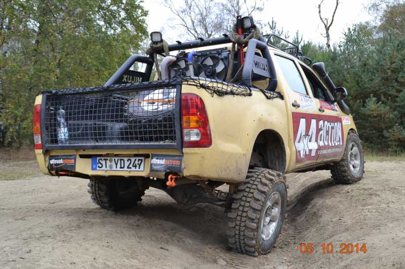

Für die Optik ist ein Bodylift geil und man kann ja auch andere Reifengrößen fahren.
Aber bei meinem Lux begrenzen die Rahmenausleger im Bereich der A-Säule die Rädergröße.
So wie der Steinlux jetzt ist, ist er auch ohne Bodylift hoch genug.
OME(weich)+40mm, Spacer(vorne)2 Zoll (damit der Wagen trotz Winde grade steht) und 265/75'er Räder mit ET+15mm bringen den Lux ganz schön hoch.
Das Fahrwerk arbeitet phantastisch und ist absolut alltagstauglich.
Frank (der immer schraubt)
Maximaler Ein-und Ausfederweg(ohne schleifen oder kratzen)
