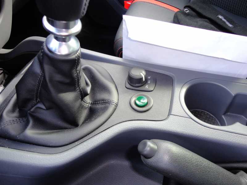

Welche welchen Rückscheinwerfer hast du ?
Wieviel Watt und Amperehaben die denn?
Habe Interesse will auch einen montieren um etwas mehr licht nach hinten zu bekommen.

Ist dieser Set www.allradteile....html
Bekommst da aber auch einzelne und oder andere kleinere/größere :daumenhoch:

wenn du planst den Schalter auf die Mittelkonsole zu setzen, kannst den Strom ja direkt vom hinteren Zigarettenanzünder (12 V Buchse) abgreifen. Bei 15 Watt kein Thema.

Leider habe ich nur den XLT, und somit keinen Zigaretten Anzünder hinten in der Konsole :cry:
Ob eine Vorbereitung existiert ist fraglich, da wird ja doch immer gerne jedes Kabel gespart.
Die vorderen wollte ich für die Kamera bzw. den Monitor nutzen.

aber 15 Watt ist ja nix das sollten die vorne noch verkraften.
Musst ja nicht einstecken sondern vorher abgreifen.

Notfalls wäre da noch das Versorgungskabel von der Steckdose der Ladefläche,
Einfach an denn Stecker hinter der Stoßstange gehen und von da aus Kabel und Schalter in die Kabine :)

AmStaff schrieb: Heute sind meine Rigid's gekommen die als zusätzliche Rückfahrscheinwerfer oder aber einfach nur als gute Beleuchtung hinterm Ranger dienen sollen,
allso mal schnell Halter angebracht, so das die Traverse morgen mit den Blechen mal endlich zum Beschichten kann.
Kabelsatz ist pluck and play, und kommt direkt auf die Batterie, Schalter irgendwo auf den Mitteltunnel.
sieht sicher super aus und ist ne gute idee. allerdings frage ich mich, ob man das ganze nicht an den anschluss vom urspruenglichen rueckfahrscheinwerfer(chen) abzapfen kann und diesen nicht mehr mit ner birne bestuecken .... ?!? sollte doch gehen ? aus meiner sicht haette das zwei vorteile: (1) keine zusaetzlichen schalter und (2) richtig gutes licht wenn man rueckwaerts faehrt.
was wuerde gegen diese loesung sprechen?
gruss sky

hallo AmStaff - was mir noch eingefallen ist .... :) du hast ja ne ahk - von dort koenntest du doch noch leichter die spannung ab der ahk-dose abnehmen?!?
