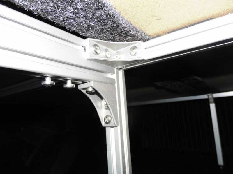

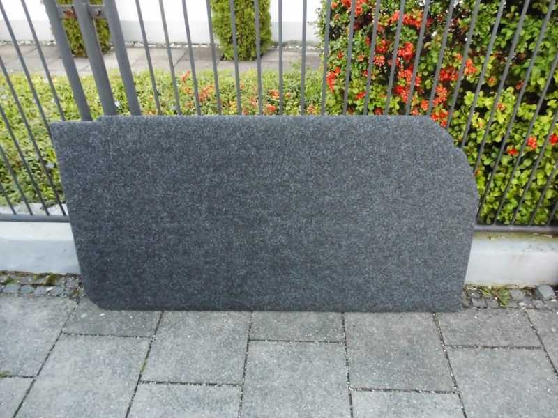

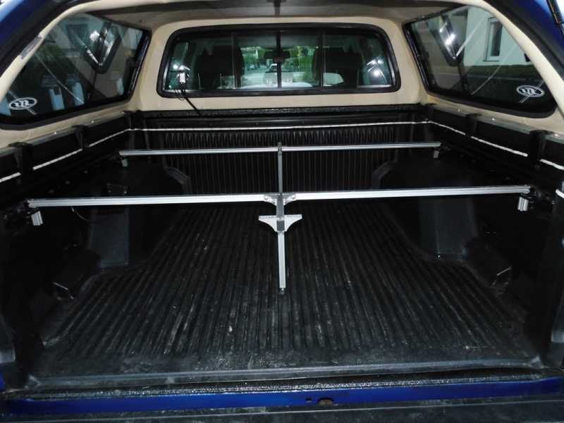

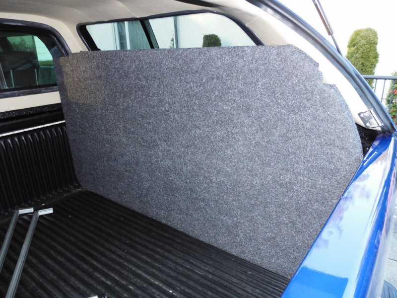

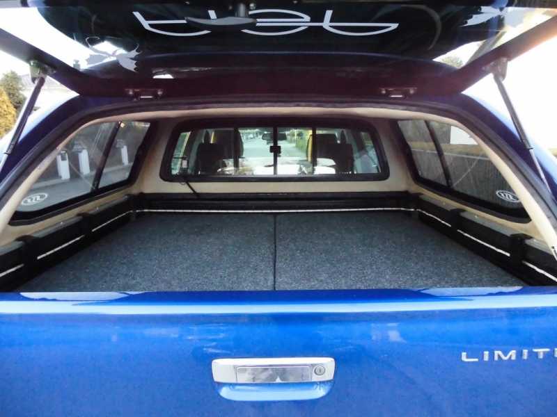

Hi Leute,
aufgrund einiger Nachfragen im "Montage Markise Thread" zum zweiten Ladeboden mit Item Systemprofilen stelle ich hier gerne mal ein paar Bilder ein.
Aaaaaalso, was ich gemacht habe.
Ich habe Item-Profile des Profil 5, 20x20, natur von denen ich noch ein paar wenige Reste im Lager hatte abgelängt auf 1508mm.
Dann in die zwei kleinen Zapfen des Profils ein Gewinde geschnitten, durch das große Profil ein Loch gebohrt, damit ich die Zapfen mit passenden Halbrundschrauben in die Nut schieben und durch das Loch anschrauben kann.
Da ich mir nicht so sicher mit der Durchbiegung bei Belastung war, habe ich die Querstangen mit vertikalen Stützen, die ich mit noch vorhandenen Winkeln und Nutensteinen abgestützt.
Man kann die Querstreben nun ganz einfach in die originalen Ford Verzurrhaken einhängen (bitte vor dem Nachmachen nochmal nachmessen, nicht dass sich die Bohrungen geändert haben!)
Auf dem folgenden Bild denkt man, dass die beiden Querstreben miteinander verbunden sind. Dem ist nicht so, das scheint nur so durch die Perspektive.
Für diese Querstreben habe ich zwei 18mm Press-Span Platten zugeschnitten, die ich mit 5mm künstl. Nadelfilz bezogen habe. Die Meterware hat ca. 100 Euro gekostet, ich finde bloß leider die Quelle nicht mehr.
Warum zwei Platten? Damit diese nicht so sperrig sind.
Mit den gesägten Rundungen kann ich die Platten hochkant auf die Ladefläche stellen, die Querstreben aushängen und spontan daneben höhere Ladung transportieren. Das ganze dauert keine 5 Minuten.
Im nächsten Posting dann die restlichen Fotos.
Alles Gute, Ben

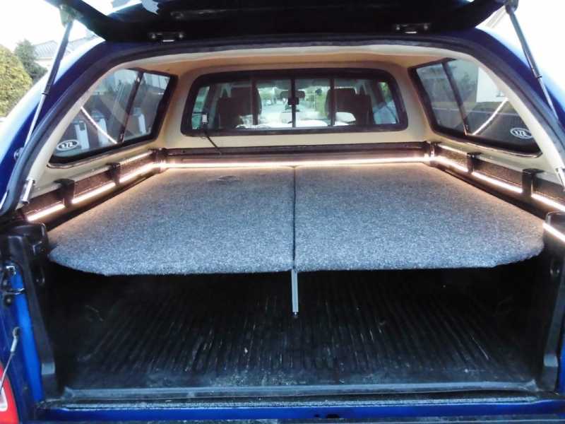

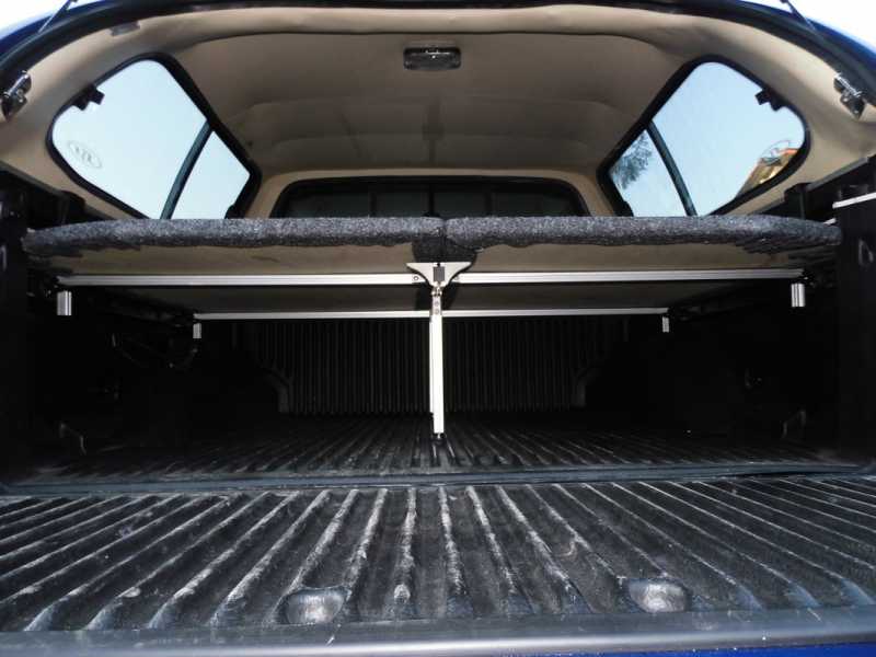

So,
mit den Platten sieht es so aus. Von unten,
von oben,
und mit geschlossener Heckklappe:
Durch die lichte Höhe von 320mm unter den Profilen, passen jetzt diese spritzwasser- und staub"dichten" Clickboxen mit 48l und den Aussenmaßen 610 x 402 x 315 mm.
Diese sind geschlossen mit ca. 60kg belastbar, können also beim Camping auch mal als Campingnotsitz herhalten. Ausserdem sieht man, wo was verpackt ist.
Allen ein schönes Wochenende, alles Gute, Ben
