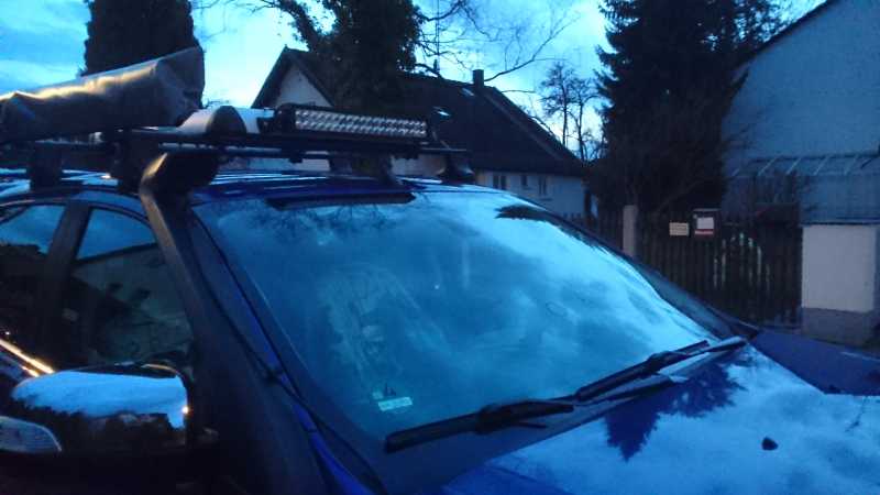

Ich habe diese LED-Bar über den Winter an den Thulekorb montiert und Ostern angeschlossen.
Um keine Kabel in den Innenraum ziehen zu müssen habe ich die Bar über diese Funkfernbedienung mit 40A Relais und Schaltfunktion angeschlossen.
Die LED-Bar hat keine E-Nummer, was mich nicht stört, da ich sie wenn überhaupt nur abends auf der Suche nach einem abgelegenen Stellplatz benötige. Normalerweise versuchen wir eh das Camp bei Tageslicht aufzuschlagen.
Die Leitung ist eine UV-resistente flexible 1.5mm2 Leitung von Helukabel , die im Bahnbereich Anwendung findet und die ich aussen am Schnorchel hochgelegt habe. Den Kabeltyp muss ich noch mal heraussuchen.
Die Leitung habe ich mit Hilfe eines IP67 Steckverbinders trennbar gemacht, so dass man den Dachträger mit LED-Bar abnehmen kann. Die Steckkupplung am Schnorchel ist dann mit einer Kappe verschließbar.

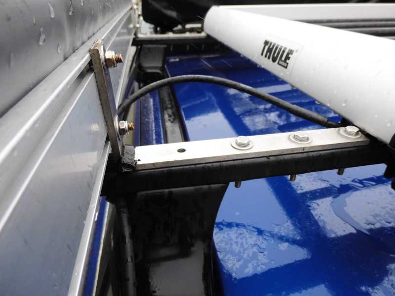

Deine Markise ist ja auch recht lang. Hast du die nur an der Kabine befestigt?

Die Markise ist mit 140cm nicht so lang und mit zwei 4-5mm starken, verzinkten Stahlwinkeln an den Thule Querträgern verschraubt.
Viele Grüße, Ben
