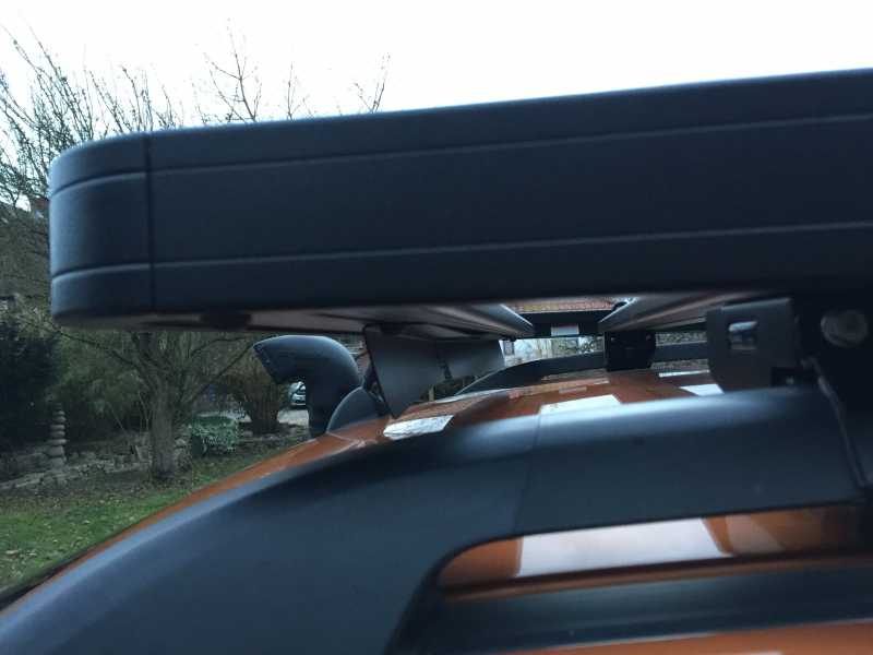

Hab jetzt die Windleitbleche wie vorgesehen vorne unter die Plattform geschraubt. Hatte die weggelassen, da dort ja die Lightbar hin soll. Nach Anbringen ist der Lärm und das Vibrieren weg.
Jetzt pfeift es ein bisschen bei niedrigen Geschwindigkeiten, aber das bekomme ich abgedichtet.
Dann muss die Lightbar definitiv vor die Plattform oder aufs Dach.
Hab mich auch schon bei Frontrunner entschuldigt... die Reklamation hab ich in meinem Unmut natürlich gleich rausgehauen.
Hier Bilder der Bleche:
Und so hörte sich das ohne an:

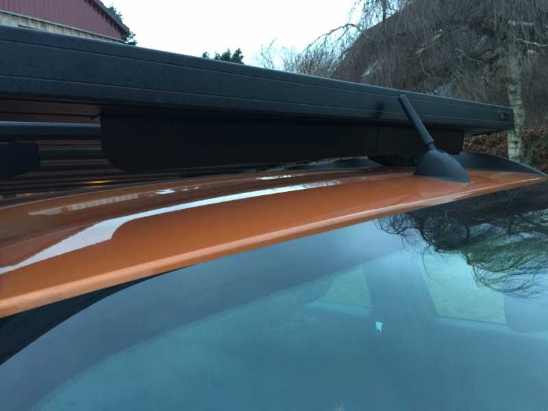

Sönke, hast du DAB? Wenn ja, Empfang mit dem Stäbchen o.k.?
Und wo zu beziehen?

DAB habe ich nicht. Höre selten Radio und wenn, dann bewege ich mich in der Pampa, da ists mit DAB eh schlecht.
Antennen-Empfangsvergleich kann ich nicht beurteilen, da gleich am ersten Tag getauscht.
Antenne von amazon:
www.amazon.de/g...psc=1
