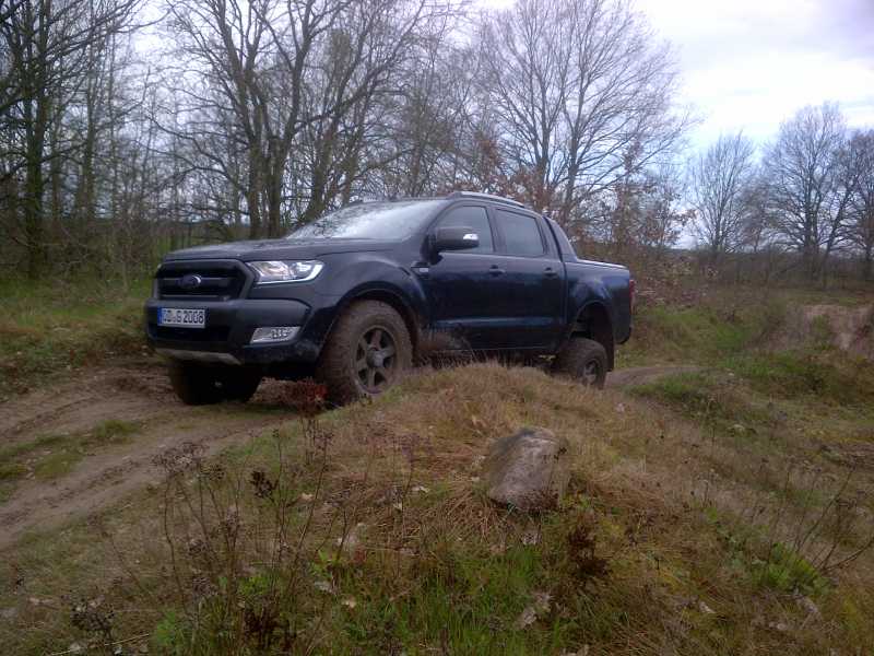

Moin.
Heute wurde Colt auch mal wieder artgerecht gehalten.
Dank Scheisswetter und rutschigem Untergrund dürfte auch 4L mal ran.

Ranger OD antwortete auf Ranger: Manni sein Colt
Moin Sönke,
hast Du den Umzug bei dem scheiß Wetter etwa mit dem offenen Anhänger gemacht?

Hi.
Gestern, ja. Aber da war das Wetter ja auch noch besser. Mit großer Plane war das ok.
Heute sind für Gartenprojekte div. Fahrten zu Kieskulen und Erdelieferanten dran.
Ich denke, meiner sieht deinem nach offraodpark wahrscheinlich dreckmässig sehr ähnlich.
