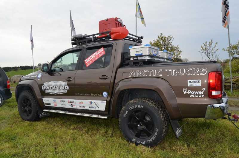

Oh, sehr cool!
Der Bügel soll im Frühjahr (Stand jetzt) runter, dann Kantenschutz rauf und auf diese Airline-Schienen über die original Sportbügel-Muttern.
So ne schmale Plattform passt da super drauf!!! Und ich glaube nicht, dass das die Originalmuttern überfordert.
Die passenden Aluboxen und Metallkanister habe/nutze ich schon...

Hey Mario!
Also das Teil für die Boxen finde ich klasse! Eine echt gute Lösung, noch zusätzlich zwei Stauboxen anzubringen!!!

Ich bin schon am überlegen so ein Teil auf den Rollokasten (ca. 150x40cm) unter den Bügel zu setzen. Die von Frontrunner kann man doch sicherlich beliebig anpassen, oder?

HaHa... Hab natürlich gleich die Website unsicher gemacht und geguckt... Aber leider nix passendes gefunden. So kleine /schmale Plattformen hab ich nicht gefunden.
Fusskit und Querträger (max. 1.475mm) kann man individuell zusammen stellen. Problem sind die Seiten-/Stirnseitenteile, die es nicht in der Größe und auch nicht einzeln gibt.
Man könnte natürlich ne volle Plattform kaufen und individuell anpassen, hätte dann aber ne Menge über und dafür ists wohl zu teuer.
Ich denke, es gibt bestimmt andere Anbieter, wo das anders geht.
Die Suche läuft ....
Den Link/Hersteller auf dem Bild hast du wohl nicht, oder?

Hört mal,
weiss nicht, wie der Sportbügel fixiert ist, aber mein noch-Chrombügel ist über Gewindegleitstücke, welche in der Mountaintop Schiene laufen, verschraubt.
Wenn man nun ggf. 2 zusätzliche Gleitstücke einschiebt und ggf, nur die Halter baut oder anpassen kann, sollte das von der Festigkeit funktionieren, vermute ich.
Tragkraft auf dem Mountain top ist ja gewährleistet.

Der Sportbügel ist mit Einpressmuttern oben auf der Ladekante befestigt. Daher dachte ich mir, die nutze ich zur Zurrschienen-Befestigung.
Und ein MountainTop habe ich nicht, bei mir darfs offen sein.

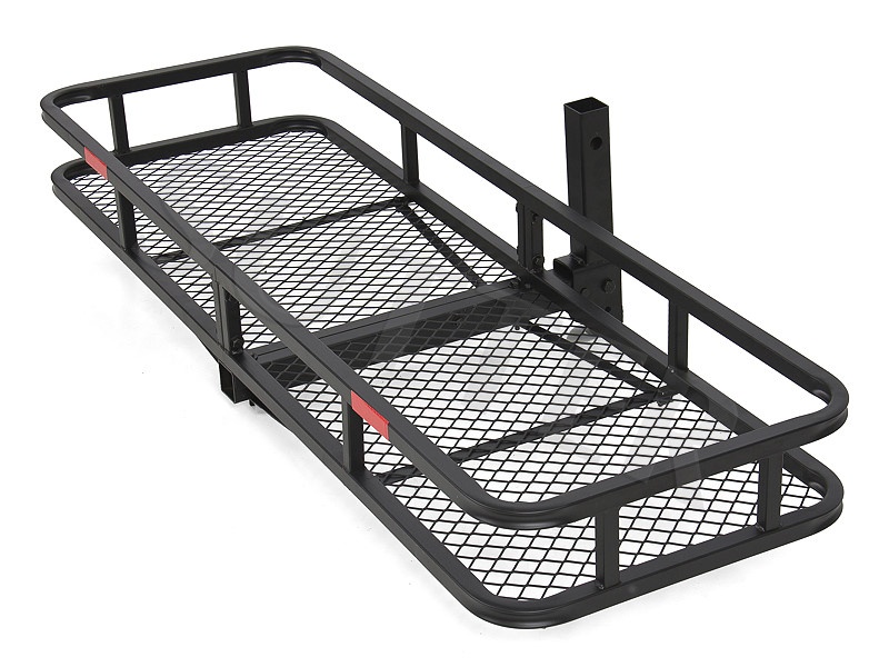

@ OD
Vielleicht eine alternative für Dich. Sieht umbaufähig aus.
Maße L/B/H 45/150/15 cm.
