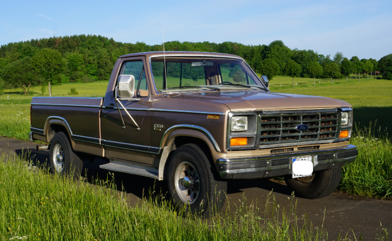

für ein stimmiges Gesamtbild würde ich größere Räder wählen. Dann paßt das richtig gut. Ich fahre auf meinem 82er F-350 265/75 R 16. Dort sähe eine Nummer größer auch noch besser aus. Dann müßte ich ihn aber höher legen. Ohne Allrad ist das aber etwas unsinnig B) .
