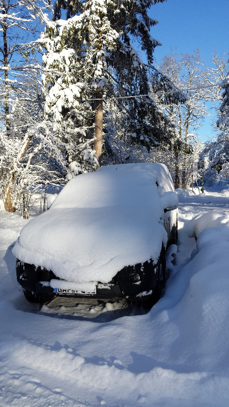

Dank Lockdown und Homeoffice steht mein Nissan Navara nun seit Wochen nahezu einsatzlos herum. Seine Batterie entlädt sich zusehends, weil mehr als eine Fahrt zum Supermarkt ist gerade nicht drin. Es ist nur eine Frage der Zeit, bis der Strom aus ist.
Meine Frage: Ich habe ein gutes Batterieladegerät aber keine Lust, die Batterie beim Aufladen abzuklemmen. Grund: x Dinge müsste ich danach neu programmieren. Die Radiosender und die Handy-Bluetothverbindung wären mir egal, aber die "Geradeausstellung" des Lenkrads neu zu programmieren würde mich in die Werkstatt zwingen. Das will ich natürlich nicht.
Kann ich meine Batterie auch im Einbauzustand und an die Fahrzeugelektrik angeklemmt laden? Nicht, dass ich da mit dem Laden irgendeine Elektronik zerschieße...
