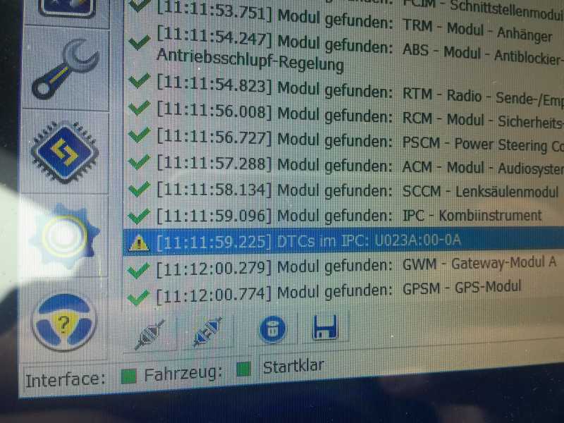

29 Jan 2017 11:40 - 29 Jan 2017 11:45 #19
von manfredsen
manfredsen antwortete auf Forscan - Kodierung Steuergeräte - Freischaltung
@Kehrmaschine
heute mal bisschen rumgespielt/programmiert. Leider hat nicht alles wie in deiner Anleitung geklappt.

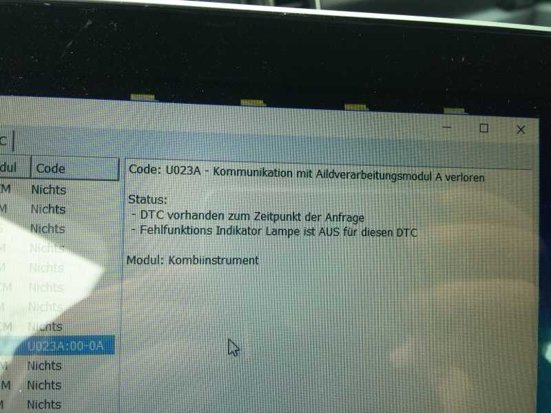

=> Y=3 hat nicht funktioniert > statt dessen kam folgende Fehlermeldung:
Nach dem Zurückändern war Fehler wieder weg.
Beim Durchscannen habe ich dann auch folgenden Fehler gefunden - keine Ahnung, ob der beim Programmieren entstanden ist oder unabhängig davon ist:

PM me you VIN. I will look into your asbuilt and give you the correct codes.
Do you have tech pack installed?
Do you want DRL menu, do you have DRL's on the vehicle?
Will look into 4wd gauge. Has it worked on any other European vehicles?
