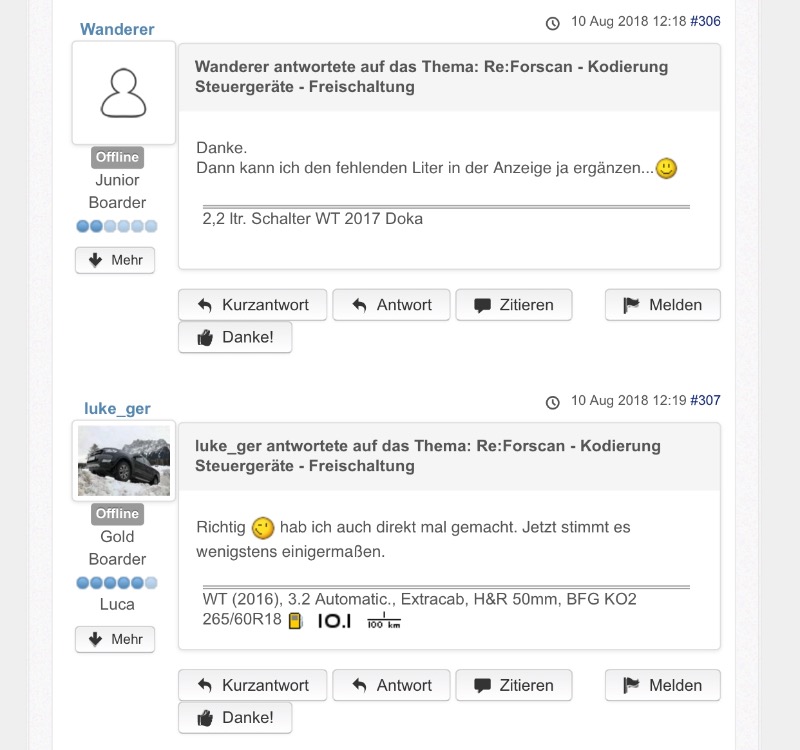

Wanderer schrieb: Moin moin.
Wirkt sich diese Änderung nur auf den Bordcomputer 1 und 2 aus, oder beeinflusst das auch die Verbrauchsanzeige mit den ominösen Balken?
Wirkt sich auf alles aus

@luke_ger
Ihr könnte Eure Bordcomputer / Verbrauchsanzeigen doch feinjustieren. Meine geht auf 0,2Liter/100km genau.
- luke_ger
- Luca
- Beiträge: 273
- Dank erhalten: 64
Hab ja auch damals direkt gemacht.
