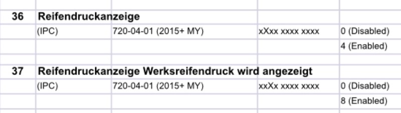

Erreichen möchte ich diese Anzeige, - und ja, es gibt Ranger bei denen sie funktioniert, wenn auch im Ausland:
Die Codes hierfür wären folgende:

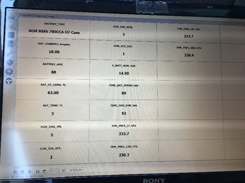

Diejenigen die jetzt meinen unsere Sensoren können das nicht, - sie können es sehr wohl, sonst könnte ich am Laptop per ForScan nämlich auch nicht auf die Sensoren zugreifen.
Kann ich aber, inkl. Druckanzeige von jedem Reifen:
Vielleicht bekommt es ja einer von Euch hin, ich habe für Heute erstmal aufgegeben...

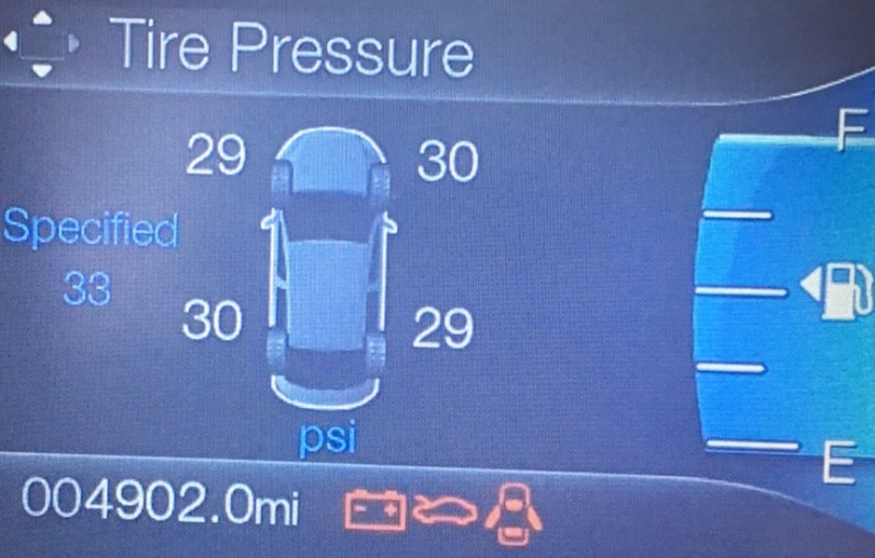

20 Nov 2018 15:06 #366 von Ranger2016
Das Bild vom Tacho wird vom Ford Fusion sein. Dere Ranger hat im IPC (TACHO) eine andere Software am laufen. Theoretisch könnte man die Software um flashen, dann kann es aber passieren, das man einige Funktionen wiederrum vereliert.

20 Nov 2018 17:20 #368 von Ranger2016
Dann aber mit der Software vom Fusion, wenn es Original wäre, dann würde dort auch ein Pickup abgebildet sein. Wenn ich an die Software vom Fusion komme kann ich es mal testen....

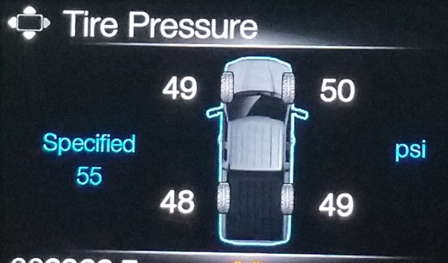

20 Nov 2018 18:39 - 20 Nov 2018 18:53 #369 von Range-Rider
Ich kann beim Ranger per ForScan das Fahrzeug auch ändern,
glaube bei der Anzeige für den Spurassistent.
Hier Tire Pressure mit Pickup...
