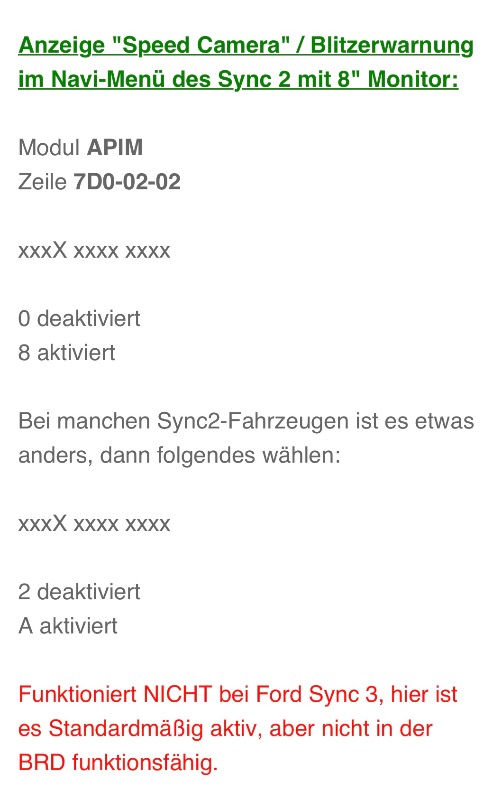

Angeblich jetzt auch bei Sync3 möglich, bisher funktioniert es nur im Ausland.
Weiß da jemand mehr dann würde ich es in die Liste mit aufnehmen?!?
