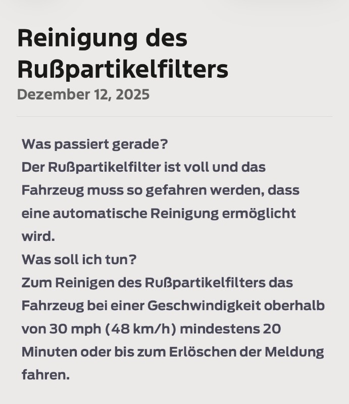

bekommt man wirklich einen Hinweis im Display?
FWIW, ich habe jetzt 1500 km, viel "30-km-Betrieb", ausschließlich HVO100 getankt seither, und bisher nie so einen Regenerationshinweis bekommen.

Den Hinweis bekommt man nur wenn eine stille Regeneration zu oft abgebrochen wurde und die Sättigung zu hoch wird. Bei einem regelmäßigen Streckenprofil von 30 Kilometern wird das eher selten bis überhaupt nicht passieren. Übrigens den Hinweis bekommt man dann auch in der App.
Auch bei HVO 100 sind DPF- Regenerationen regelmäßig erforderlich, wie man hier sieht.
