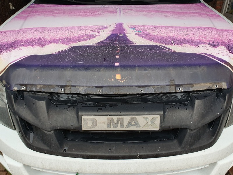

Jetzt muss ich mich doch mal an die Forumsmitglieder wenden.
Beim öffnen der Motorhaube meines D-Max Bj. 2015 , stellte ich gestern fest, das die aufgeschraubte Chromfrontleiste an der Motorhaube locker war. Alle 6 Alugußteile gebrochen waren
. Konnte bisher im Internet keinen Ersatz finden, vielleicht hat jemand im Forum einen brauchbaren Tipp.

wenn du dir einfach mal die fotos anschaust wirst du sehen das neben der (resten) der befestigungen feuchtigkeit und schmutz ist, was darauf schließen läßt das dort die cromspange nicht anliegt, somit ist ein kleben nicht so optimal.

danke für die Antworten. Konnte gestern nicht ins Netz. Die untere Struktur lässt eine Verbindung mit Klebeband nicht zu ,

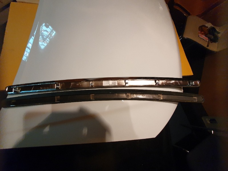

18 Feb 2023 10:40 #5
von Niepser
Niepser antwortete auf Chromleiste an Motorhauben front defekt.
