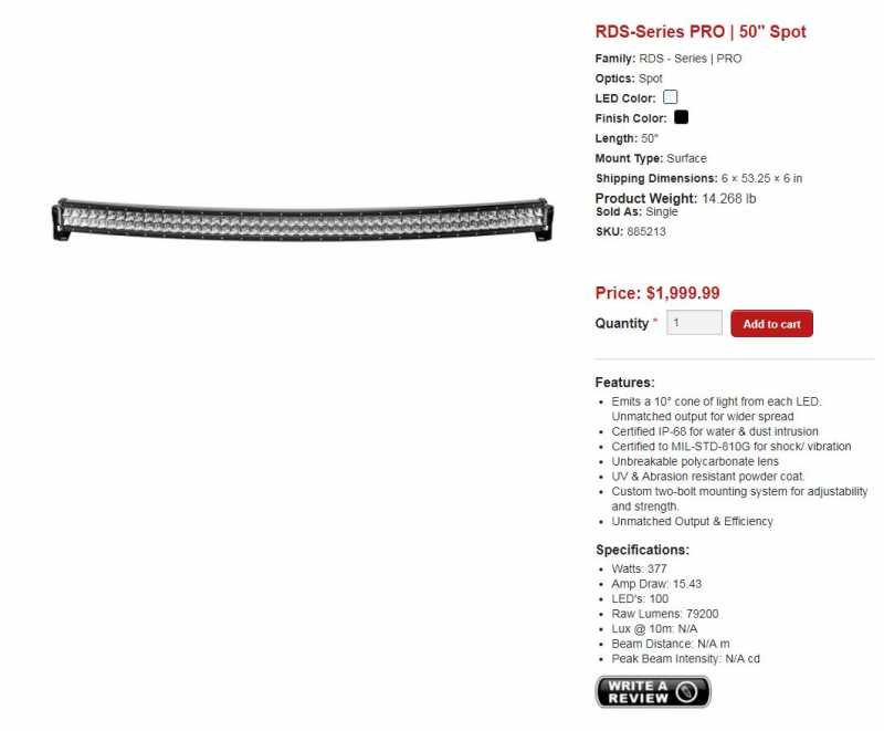

Stromaufnahme der Lightbar 32A - RDS-Series PRO | 50" Spot
Leitungsdimensionierung deshalb auch etwas massiver - 10mm².
Niklas

sicher mit 32A ??? Habe mal kurz gegoogelt und sehe, dass die 150W hat - das wäre eine Stromaufnahme von 12,5A bei 12V-Anschluss...

laut Herstellerseite. Rest kann ich selbst errechnen ;)

27 Jan 2018 14:26 #7 von Newbie
Im voraus schon einmal sorry, wenn ich da als E-Laie etwas falsch verstehe :
Da steht etwas von 79.200 Lumen ??
Wenn ich den Rechner ledtipps.net/lu...nung/ richtig bedient habe (funktioniert nur mit 792 Lumen - einfach jeweils 2 Nullen dranhängen) ist das wie :
- 6400 Watt einer normalen Glühbirne
- 5500 Watt einer Halogenlampe
- 1500 Watt einer Energiesparlampe
... bei mir steigt im Moment gerade ein "will-auch-haben"-Gefühl aus dem Bauch in den Kopf
:daumenhoch:

Ist ja bestimmt ne Hammer-Lightbar, die da abgebildet ist. Aber meiner Meinung nach voll übertrieben (teuer).
Ich hatte seinerzeit eine billige (grade) Amazon-Lightbar mit 240W und 25.000lm für unter 100€. Und die hat sehr viel Licht gemacht.
Bei Amazon gibts auch curved Lightbars mit 200-300W für unter 200€.
Also 2.000$ finde ich zu krass.

28 Jan 2018 08:14 #10 von Hammer9374
Hammer9374 antwortete auf Schalter Zusatz- / Arbeitsbeleuchtung
Mir geht es dabei um Qualität.
Man hat bei den Billigherstellern das Problem, dass diese je nach Position auf die Motorhaube strahlen und diese einen dann blendet.
Rigid Industries ist der Marktführer was das momentan angeht. Ein sehr guter Kumpel von mir baut die alten Wrangler um und hat mir diese empfohlen.
Ein weiteres Problem von den billigen ist die unzureichende Wärmeabgabe, dadurch sinkt die Lebensdauer extrem.
Des Weiteren wollte ich auch keine Ausfälle in der Lichtleiste habe. Bei meiner geht nur eine einzelne LED kaputt, die man austauschen kann (alle parallel geschaltet). Bei den billigen fällt immer ein ganzer Abschnitt aus (Parallelschaltung aus Reihenschaltungen) und meist kann man diese nicht reparieren.
Außerdem erfüllt die ausgesuchte Lichtleiste einen US-Militärstandart, es gibt darüber Testvideos - ganz Lust, ich hab mich schlapp gelacht was die testen :freuen: Ami's halt.
So, nun zum Einbau:
Es wird wahrscheinlich 10mm2 wenn der Platz es hergibt mit 35A Absicherung
Niklas
