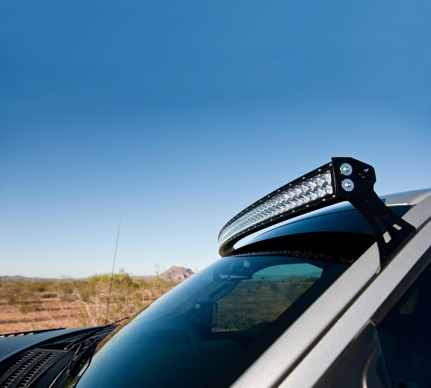

hi, bin auch neugierig wie man am besten von da in den Innenraum kommt. Auch wenn ich einen Schalter unten in der Mittelkonsole bevorzugen würde. Einfach aus dem einfachen und praktischen Grund, dass man das Licht von beiden Seiten aus einschalten kann. Während der Fahrt oder halt bei abgestelltem Auto auch über die Beifahrerseite mal schnell ein bzw abschalten ;)
Der Preis ist schon extrem heftig. Ich hatte beim GesichtsBuch mal eine Lightbar von einem Amerikanischen Hersteller angezeigt bekommen. Die setzten auf eine Kombination aus LEDs/Reflektoren mit großem und kleinen Abstrahlwinkel. Leider finde ich die nicht mehr :ohmy:
An Bildern wie ihr die Kabel verlegt habt, wäre ich auch sehr interessiert.
Würde die Lightbar auch gerne wie hier ( Bild bei Amazon ) "vor" die Windschutzscheibe montieren, da meine einfahrt nicht soooooo hoch ist und mit Lighbar auf dem Dach, wäre es eine Sache von Millimetern, ob es passt oder nicht :oops:
