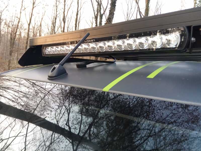

Ich habe für meinen lazerlampe Lichtbalken einen für 35a geeigneten Magnetstecker genommen wir er zum Laden von Rettungswägen genommen wird. direkt hinter die Antenne gesetzt und unter dem Dachhimmel nach unten geführt.
Stecker = www.ebay.de/i/3...71942
Grüße mario

hast du denn mit der Lösung an der Antenne irgendwelche Empfangsstörungen?
Oder wenn das Radio aus ist und die Bar an?
Beste Grüße
Beste Grüße

Könnte ich bis jetzt nichts feststellen!
