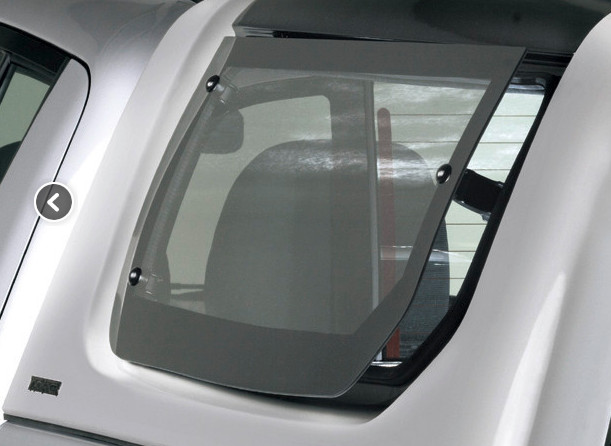

Da ich derzeit auf meinen neuen Spielgefährten warte *Aufregung*, habe ich mich mit dem Thema Hardtop beschäftigt.
Hier im Forum habe ich bereits einige Inspiration erhalten, dennoch würde ich gerne wissen, ob schon jemand Erfahrungen speziell beim aktuellen Navara sammeln konnte.
Meine Anforderungen:
- Die Hunde müssen mit! Daher Fenster, die während der Fahrt und auch bei Regen geöffnet sein können (so, wie auf dem Bild vllt...)
- getönte Scheiben
- Abschließbar
- Beleuchtung innen
- so kantig wie möglich (rund mag ich echt nicht und schräg raubt Platz)
- evtl. Fenster zum Passagierraum
- mit Reling/Träger
- dicht muss es sein & langlebig
- nein, ich will es nicht selbst dran frickeln
