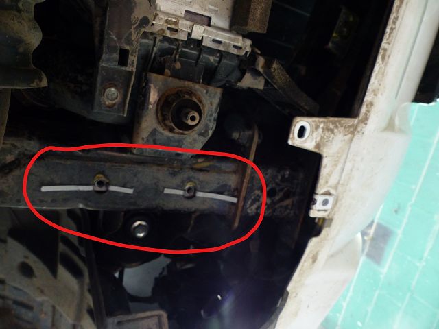

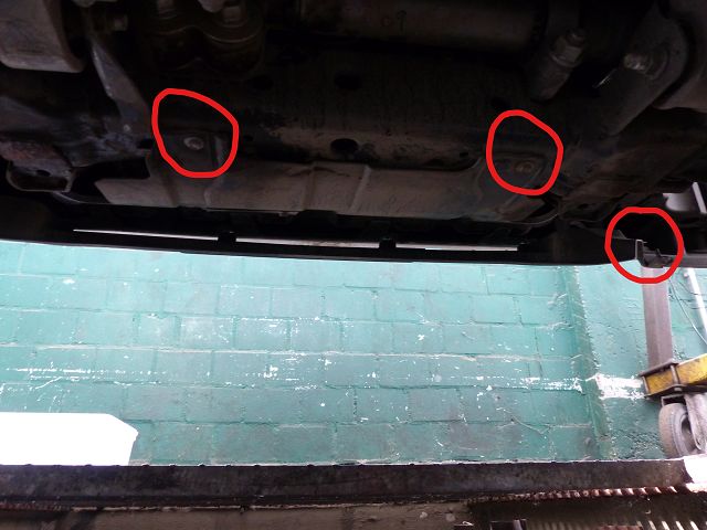

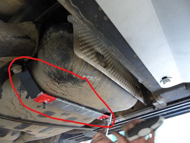

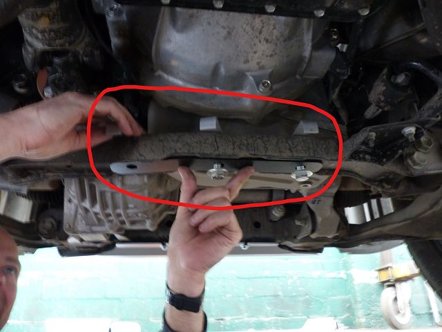

habe letzten Samstag mit einem Kumpel den Unterfahrschutz von Rival angebracht. Das System besteht aus 5 Teilen:
1. Kühlerschutz
2. Motorschutz
3. Getriebeschutz
4. Differenzialschutz
5. Tankschutz
Für die Installation haben wir 4.5 Stunden gebraucht, davon haben wir 3/4 Stunde im Baumarkt verbracht, da 2 lange Schrauben, 2 Muttern und Karosseriescheiben fehlten bzw. zusätzlich gebraucht wurden.
Kosten:
- ca. 1000€ für den Unterfahrschutz (4mm Alu)
- 30€ Mietwerkstatt (haben die Arbeit auf einer Grube ausgeführt)
- Grillen mit dem Kumpel
Die beiliegende Zeichnung der Firma Rival ist recht gut, am Anfang muss man sich ein bischen hineindenken. Beide sind wir keine Autoschlosser aber man sollte schon etwas Sachverstand und handwerkliches Geschick mitbringen.
Als erstes muss vorne der Serienmäßige untere Windabweiser und Kühlerschutz abgebaut werden, dazu alle Verschraubungen und Klipse lösen. Da die neuen Platten andere Bohrlöcher aufweisen, ist es nötig in den vorhandene Löcher der Holmen, zusätzliche Halterungen oder Gegenplatten zu schieben, oberhalb der Holme werden Gewindewinkel aufgelegt, die Schrauben werden dann durchgeschoben. Bei uns haben alle vorbereiteten Löcher des Unterfahrschutz so wie der vorhandenen Bohrungen an den Holmen gepasst. Ein Problem gab es trotzdem, beim Übergang von Platte 2 nach 3 wird eine Stück Blech als Ausgleich für die Pfalz am Holm eingelegt. Die Pfalz war aber so groß das die Materialstärke des Bleches nicht ausgereicht hat um alles zu überdecken. Hier mussten wir vom 2. Schutz etwas abtrennen und Karosseriescheiben als Ausgleich benutzen. Deswegen längere Schrauben und Karosseriescheiben aus dem Baumarkt.
Serienmäßig hat der Tank schon einen Schutz drunter, der abgebaut werden muss. Um die neue vordere Halterung zu installieren muss auch das Halteband gelöst werden. Wir haben den Tank mit einem Zurrgurt für die anstehenden Arbeiten gesichert. Die vordere neue Halterung hat zwei durchgesteckte angeschweißte Schrauben an denen später der Schutz befestigt wird. Die Köpfe stehen vor und drücken an diesen beiden Punkten gegen den Tank. Wir haben uns entschlossen hier durch mehrere lagen Stoffband die Köpfe vom Tank zu halten, da wir befürchten das an diesen Stellen, der Tank beschädigt wird. Bei den hinteren Befestigungen brauch man etwas Geduld, ansonsten funktioniert es ganz gut. Bei uns im Paket fehlten die Muttern für die vordere Befestigung.
Zum Schluss kann man sagen, das der Einbau nicht so schwierig war und alles gepasst hat. An einigen Stellen mussten Nacharbeiten durchgeführt werden, die sich aber im Rahmen hielten.
1. Kühlerschutz
2. Motorschutz
3. Getriebeschutz
5. Tankschutz
Kosten:
