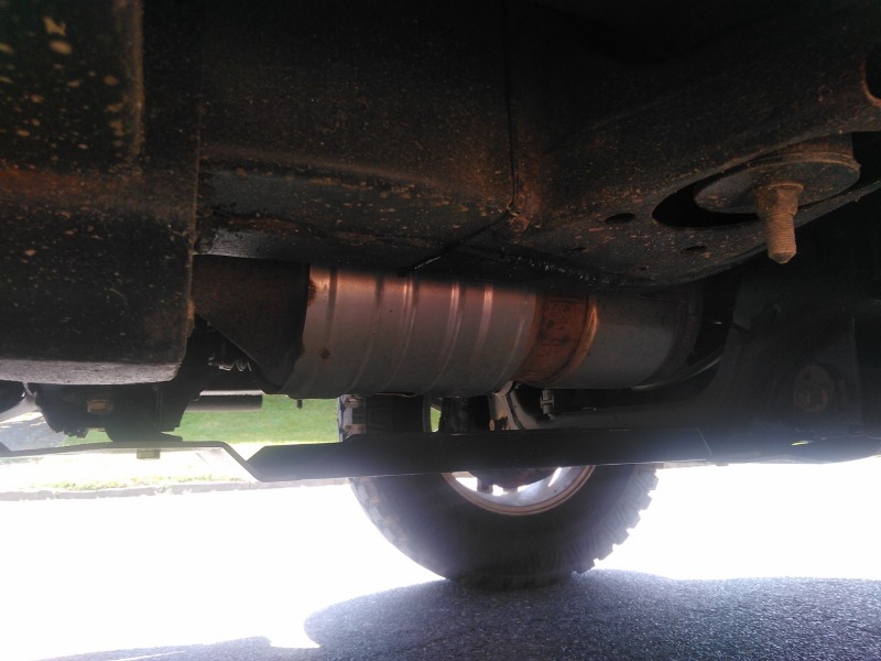

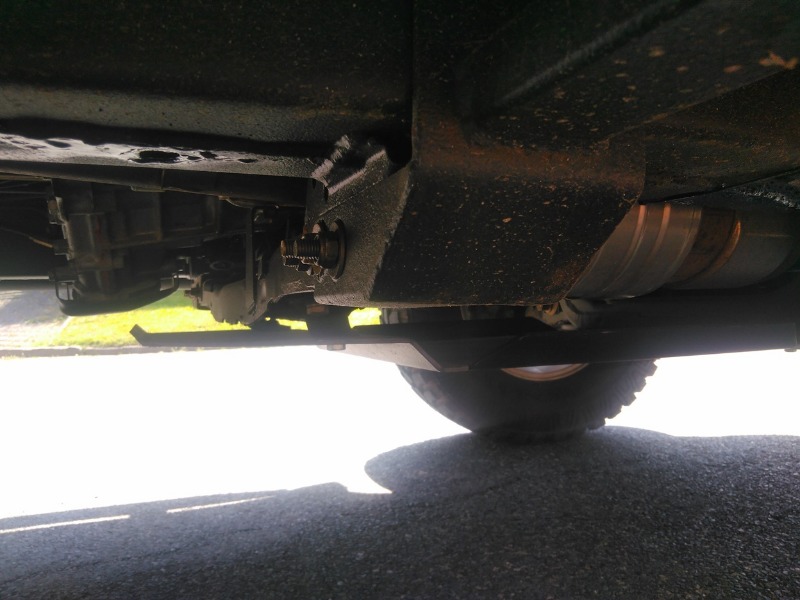

28 Mai 2018 12:02 - 28 Mai 2018 12:19 #13 von Tanki
Tanki antwortete auf Unterfahrschutz
! Ja
Der Unterfahrschutz wird nicht dem Fahrzeugboden angepasst, somit verbindet er die zwei Tiefsten Punkte mit einander. Der Hohlraum oder die Bodenfreiheit an der Stelle wird also durch den Unterfahrschutz begrenzt. Ob das aber wirklich problematisch ist Hängt vom dem Fahrzeug dem Unterfahrschutz und dem Anwendungszweck statt.
Mir geht da schon Platz verloren..gerade gemessen ohne Schutz 43cm an der hinteren Halter (Getriebe) mit Schutz 40cm
weiter vorne ist es noch schlimmer am Rahmen 50cm Luft - mit Schutz 43cm...
Ob das so bleibt muss ich noch mal testen..
VG Jörg

29 Mai 2018 21:22 #15 von Tanki
Naja, Sie halten schon Wort,
die Bodenfreiheit unter der Achse und Traverse wird ja nicht wirklich weniger...
nur dazwischen , wo sonst keiner misst. Vielleicht ist das aber auch nur beim Hilux so, der hat tendenziell unten etwas mehr Bodenfreiheit (nicht unter der Achse, sondern so mitten drunter). Vielleicht würde das bei einem Automatik auch anders aussehen.Aber zumindest sieht man bei mir auf den Bildern, das da Platz verschenkt wird.
Aber vielleicht lässt sich so ja besser über Hindernisse rutschen....
VG Jörg
