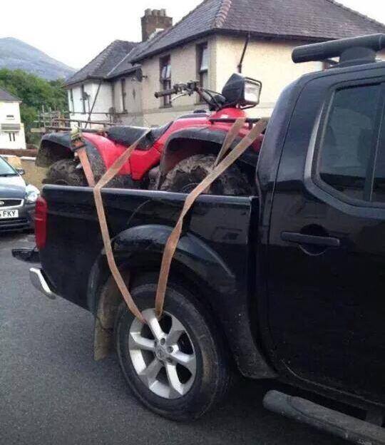

Finde den Fehler ...

ich möchte lösen:
Falsche Ladungssicherung - der Kantenschutz fehlt!

Hehe , das mit dem Kantenschutz hab ich ja noch gar nicht gesehen.
Mal sehen wie viele Fehler wir auf dem Suchbild noch finden.

Das Quad kann sich durch einfedern unter dem Spanngurt verschieben.
Niederzurren über die Kunststoffteile ist nicht möglich!
1. Das stark verschmutzte Quad muss vorher gereinigt werden, oder so mit einer Plane abgedeckt werden, dass die Dreckklumpen nicht herabfallen können!
2. Da es sich hier um eine gefedertes Fahrzeug handelt, geht nur das Direkt-/Diagonalzurren jeweils an den 4 Rädern oder ggf. an den dafür vorgesehenen Anschlagpunkten des Quad's!
Somit erübrigt sich auch der hier vorgeschlagene Kantenschutz, oder seit wann zurrt man so über die Bordwand!?

Ranger OD schrieb: So dann will ich auch mal ein par Tips abgeben:
