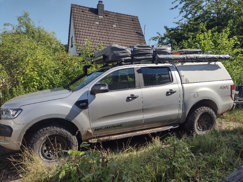

30 Jun 2022 11:55 #5
von NCO79
2018 Wildtrak, 3.2 Auto, DoKa
NCO79 antwortete auf Anfängertipps - LKW Zulassung?
...und noch ein paar bilder, die die nutzung verdeutlichen.
viel spass wünsche ich dir. vlt sieht man sich da draussen
