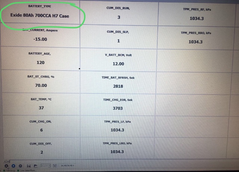

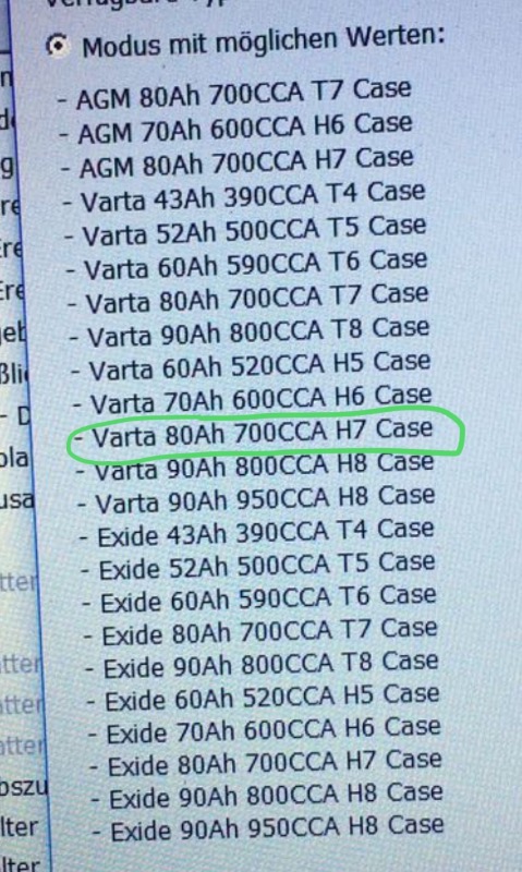

23 Aug 2018 09:17 - 23 Aug 2018 09:19 #308 von Range-Rider
Ich möchte meine 65Ah Afrika-Batterie im Ranger gegen eine 80Ah Varta austauschen.
Wenn ich in der Zeile 726-04-01 den ersten Wert auf 01xx ändere habe ich 70Ah.
Ändere ich auf 02xx habe ich 80Ah.
Wie kann ich die 80Ah-Varta Batterie auswählen?
In diesem Bild sieht man verfügbare Batterietypen, kann aber nicht anwählen.
Hier müsste dann „Varta 80Ah“ stehen:
Kann ich gefahrlos 03xx / 04xx usw. testen kann?!
lg,
Sonny
2017er Ranger Limited 3.2
2012er GMC Sierra 1500 5.3 V8
Letzte Änderung: 23 Aug 2018 09:19 von Range-Rider.
23 Aug 2018 09:52 #309 von luke_ger
Gefahrlos ist das ändern von Hexwerten nie. Ich selber hab allerdings auch ein bisschen an manchen Sachen probiert und es ist nie etwas gravierendes passiert. Sicher auf jedenfall immer das komplette Modul bevor du etwas testest.
Eine Garantie das du es zurückschreiben kannst gibt es leider nicht.
Das schlimmste wäre - ab zum Händler weil nichts mehr geht.
lg Luca
WT (2016), 3.2 Automatic., Extracab, H&R 50mm, BFG KO2 265/60R18
  • manfredsen
  • manfredsens Avatar
  • Ranger 2016 2,2l Aut.
23 Aug 2018 10:16 #310 von manfredsen
Moin.
Ich hab’s andersherum gemacht. Bei mir war ab Werk nämlich die 80Ah eingegeben obwohl ich nur ne 68Ah drin hab.
Per 01xx dann auf 70er umgestellt.
Ob im Text dann „Varta“ oder „Exide“ steht ist doch egal, oder?
