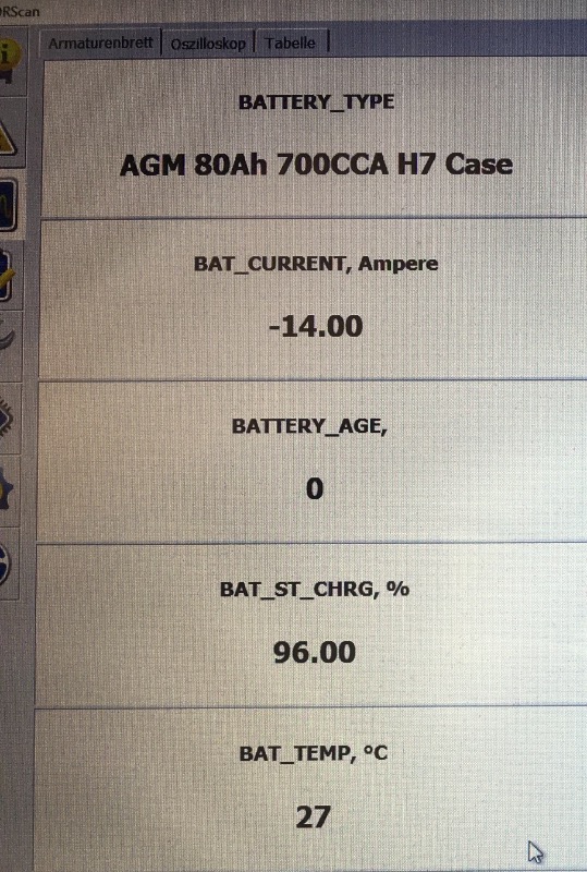

23 Aug 2018 19:59 - 23 Aug 2018 20:00 #320 von Range-Rider
manfredsen schrieb: Ob im Text dann „Varta“ oder „Exide“ steht ist doch egal, oder?
Erledigt, wichtig ist nicht unbedingt ob da Varta oder Exide steht sondern das es eine AGM ist, da diese anders geladen werden.
Hab jetzt 80Ah AGM
Das einzige was nicht passt, meine hat 800CCA nicht 700 wie angegeben, aber das kann man nicht einstellen...
