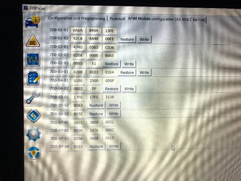

Es geht um diese Funktion hier, siehe Bild...
Waze und Atudo ist mir bekannt.

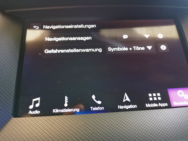

Habe es gerade bei meinem Sync2 getestet... Funktioniert! In den Navigationseinstellungen kann man nun die Blitzerwarnungen einschalten. In der Navigationsansicht werden die Blitzer als rotes Dreieck mit Rufzeichen dargestellt, und das Navi schreit "Achtung" wenn man sich dem Blitzer nähert.
Super Sache!
Super Sache!

Bei Sync3 scheint es anders zu sein, bei mir steht bereits die „8“ drin. Geht also nicht so ohne weiteres bzw. nur mit anderem Code.
Den Code für Sync2 nehme ich demnächst mal in die Liste auf.

ich vermute mal das es im Sync 3 als Option aktivierbar ist, jedoch in Verbindung mit den Kartenmaterial für Deutschland nicht inaktiv ist.
Ich meine in Norwegen hatte es funktioniert, ich muss mal schauen, wenn ich etwas mehr Zeit habe, ob es noch ein zusätzlichen Code in Verbindung mit dem Navi zum aktivieren gibt, gleiches gilt für die Darstellung der Geschwindigkeit im Kartenmaterial, das ist ja bei der Ausstattung mit VZE ebenfalls deaktiviert.
Worst case: das Kartenmaterial für Deutschland liefert nicht mehr die Info (Rohdaten) auf die das Sync 3 bei aktivierter Funktion zugreifen kann. Es gibt ja nicht mehr soviel Anbieter für die Rohdaten der Karten, ich weiß nur nicht auf welche Ford für das Sync 3 zugreift. Wenn dem so ist, können wir nichts machen.
Aber super Sache das es beim Sync 2 klappt, freut mich.
