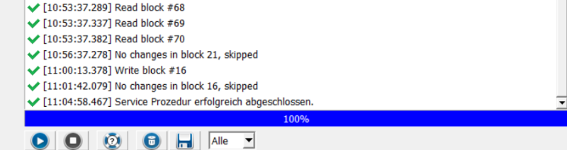

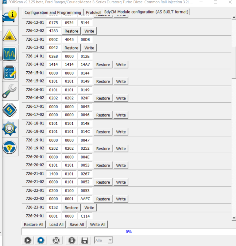

13 Okt 2019 09:50 - 13 Okt 2019 16:17 #523 von arnonym99
Hallo Zusammen, ich bekomme das mit dem Gong abschalten und dem Tagfahrlicht nicht hin!
Laut Anleitung soll im Modul IPC
Zeile 720-02-01 (2014+ MY) an dieser stelle xxYx-xxxx-xx der wert auf 2 nur ohne Gong oder 6 kein Gong & TFL geändert werden
Nun zu meinem Problem, an besagter stelle steht von Haus aus schon eine "2" für keinen Gong drin, aber es bimmelt!
Eine "6" bewirkt zwar die Sichtbarkeit des TFL Eintrages aber "ausgegraut" und ohne Haken drin.
Hast Du gelesen,
eventuell zusätzlich nötig:
IPC
Zeile 720-01-02
xxDxx-xxxx-xxxx
D = 0 (wenn Du keinen adaptiven Tempomaten hast / Abstandsregeltempomat)
Zudem kann ich nicht wie beschrieben in Modul
Modul BdyCM
Zeile 726-21-01 (2014+ MY) xxxx-xxxx-xY hier den wert eintragen denn meine Zeile hat hier "3" 4 Stellen (Du hast vier Stellen, es sind immer vier sieht man auch in deinem Screenshot, - ändere einfach die zweite Stelle) und nicht zwei wie in der Anleitung, zudem bekomme ich Fehlermeldungen beim Schreiben wenn ich den Wert ändere. (Es kommen oft Meldungen, das der Wert inkorrekt ist, ignorieren)
Da Ich leider zu doof bin Bilder direkt in den Beitrag einzubinden, habe ich welche angehängt.
Viele Grüße
Arno
lg, Sonny
Ranger 2018, 3.2L Duratorq-TDCi (200PS) - Puma, Indianapolis-Blau Metallic
Letzte Änderung: 13 Okt 2019 16:17 von Range-Rider.
13 Okt 2019 16:24 #524 von Range-Rider
@Arnonym99 / Arno
Hab‘ Dir mal was dazu geschrieben...

13 Okt 2019 18:54 #525 von arnonym99
Range-Rider schrieb: @Arnonym99 / Arno
Herzlichen Dank,
es hat geklappt, ich hatte zwar schon die zusätzlichen Werte wie von Dir geschrieben geändert, jedoch hat es einen wohl nicht übernommen??
:anbeten: Vielen Dank an alle die hier so eine fantastische Arbeit machen :anbeten:
Arno
