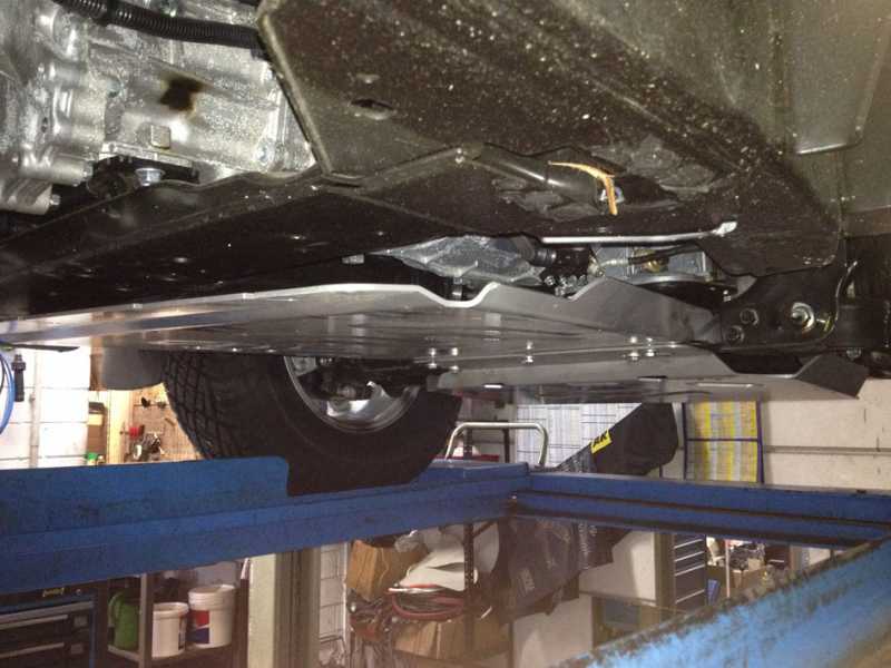

Heute war Montag(etag)

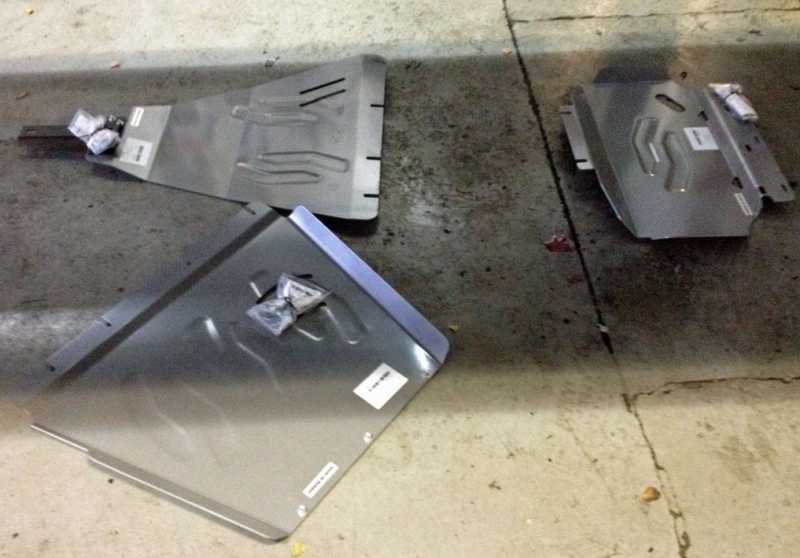

Die 265/70R17 sind dran und der Navara sieht endlich aus wie ein Geländewagen. Der Unterfahrschutz ist auch montiert. Die Bildqualität meiner Fotos nicht berauschend, aber ein wenig kann man schon erkennen.
So sehen die Teile vor der Montage aus. An jdem Blech ist ein Beutel mit Schrauben, Muttern und Einbauanleitung angeklebt.

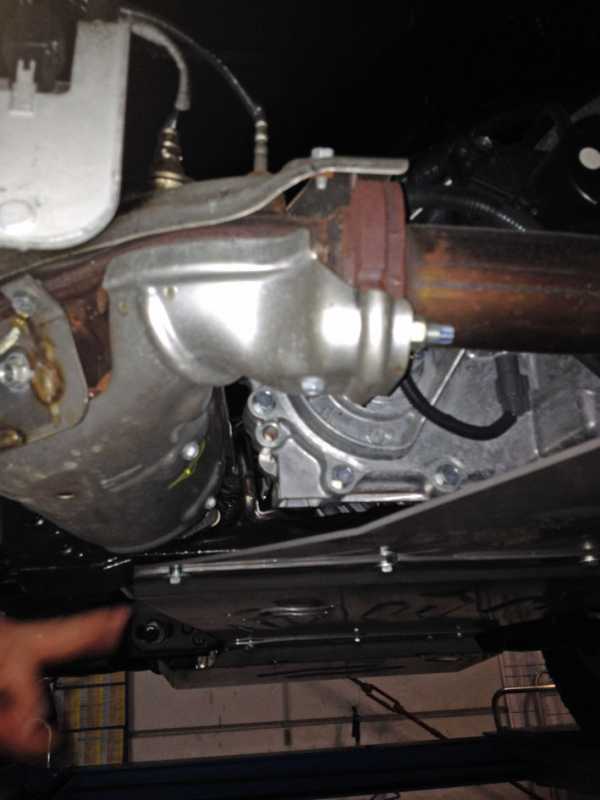

So sieht der Fahrzeugrahmen vor der Montage aus:
Das Frontteil war schneller dran, als ich gucken und fotografieren konnte.
Montage Mittelteil
Es war teilweise etwas kniffelig, die Muttern so zu halten, dass die Schrauben von unten ohne Verkanten ins Gewinde drehen. Mit 2 Personen geht es besser.
DPF Schutz
Der Partikelfilter selbst wird nicht abgedeckt. Das Alublech hängt aber etwas tiefer als der Filter und endet unmittelbar davor. Wenn jetzt der Rahmen aufsetzt, während das Fahrzeug über einen Hügel rutscht, verhindert die Aluplatte, dass der DPF hängen bleibt, nach hinten weggedrückt und abgerissen wird. Nach oben hat der DPF ausreichend Spiel zum Ausweichen.
Die Kraftstoffleitung kann sich an der Halteschraube am Querträger aufscheuern, daher haben wir einen Schlauch als Schutz über die Schraube gezogen
montiert sehen die Rival Teile fast aus, als wäre es Serie
Der Monteur meinte nach der Montage: "Beim nächsten Mal schaffe ich das in 15 Minuten."
Alle Bohrungen passten präzise. Die angegebenen Drehmomente waren für die mitgelieferten 8mm Muttern zu hoch. Aus Angst, die Gewinde zu überdrehen, blieb der Monteur bei den 8mm Schrauben bei 25Nm statt 30Nm. Die 10er Schrauben ließen sich mit den verlangten 50Nm festschrauben.
Die Befestigung des hinteren Blechs am Querträger ist nicht optimal. Da sollte eine Kunststoffhülse mitgeliefert werden, die das Gewinde der Schraube und die Mutter abdeckt, damit die Kraftstoffschläuche sich nicht aufscheuern können. Nissan hat dort aber eine Bohrung und damit einen Befestigungspunkt vorgesehen. Wie soll ein Zubehörhersteller ahnen, dass in dem Querträger die Kraftstoffschläuche geführt werden?
Die Montageanleitung ist in Englisch. Damit war der mithelfende Lehrling völlig überfordert. Eine deutsche Übersetzung wäre nett. Auch wenn in NRW seit vielen Jahren Englisch ab der 1. Klasse unterrichtet wird, kann man nicht erwarten, dass ein Lehrling im KFZ Handwerk davon etwas behalten hat. Das ist leider die Realität in NRW Schulen. Den vorletzten Platz im Bildungsvergleich der Bundesländerhaben "wir im Revier" uns hart erkämpft.
Ich denke, die Investition war sinnvoll. Wichtige Wartungsarbeiten wie Ablassen des Öls lassen sich ohne Demontage erledigen.
