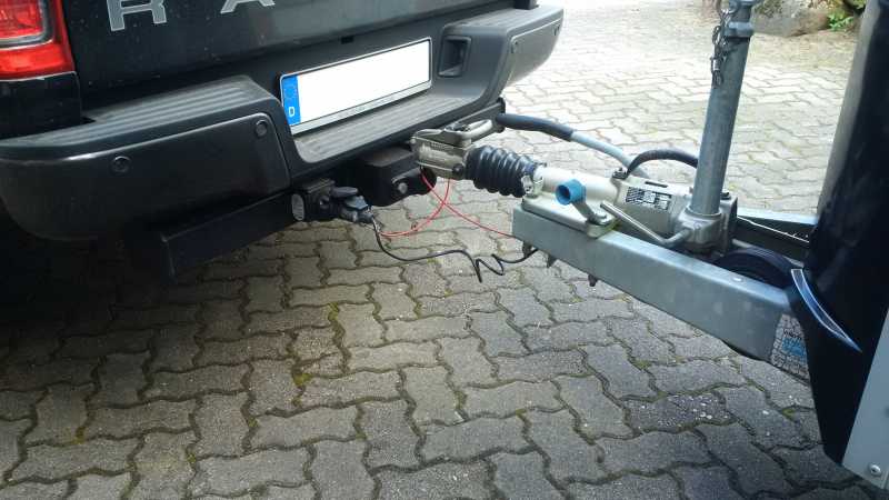

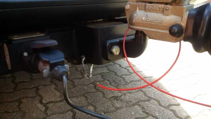

10 Mai 2017 18:15 - 10 Mai 2017 18:16 #27
Ranger OD antwortete auf Erforderlichkeit einesSicherungsseils beiAnhängern
Letzte Änderung: 10 Mai 2017 18:16 von Ranger OD.

10 Mai 2017 18:27 - 10 Mai 2017 19:11 #28
von Range-Rider
Range-Rider antwortete auf Erforderlichkeit einesSicherungsseils beiAnhängern
@Ranger OD
NICHT ZULÄSSIG! (in der Schweiz, bei uns schon)
Das Abreißseil muss durch den Karabiner / Schäkel als Schlaufe und darf nicht direkt in den Karabiner eingehängt werden!
Lach nicht, steht echt irgendwo so...

10 Mai 2017 18:35 - 10 Mai 2017 18:37 #29
Sonny,
Augen auf und guggst Du, dann siehst Du einen Karabiner, wie vorgeschrieben und keinen Federhaken.
Damit war ich im übrigen auch gestern so beim TÜV für die HU des Anhängers.

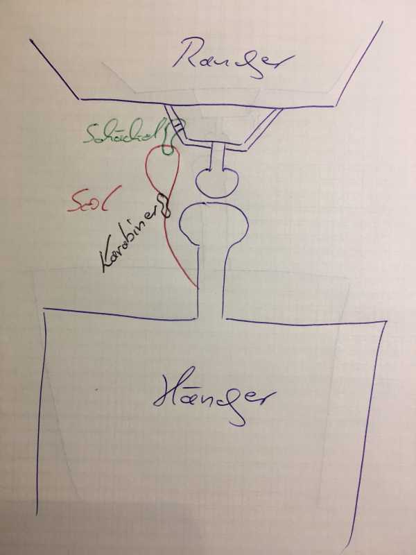

10 Mai 2017 18:42 - 10 Mai 2017 18:51 #30
von Range-Rider
Das habe ich gesehen.
Bei uns ist es auch nach altbewährter Manier zulässig. In der Schweiz zahlst Du so trotzdem.
Das Abreißseil muss mit dem "Karabiner" am Ende des Seils als Schlaufe durch deinen Karabiner an der AHK durchgeführt werden, der vom Abreißseil wird in selbiges wieder eingehängt...
Grob skizziert:
lg,
Sonny
Grob skizziert:
lg,
Sonny
