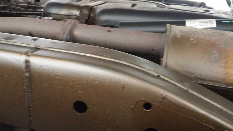

Servus Dieter,
war alles wie vereinbart. Zuerst wird die Karre aufgebockt, dann Räder abmontiert und sämtliche Verkleidungen von unten. Danach Dampfstrahlerkur, damit der ganze Dreck weg ist. Nach entsprechender Trocknung in beheizter Halle wird das Zeug aufgebracht - ich glaub, es war Carlofon oder so ähnlich. Seither war das Wetter noch nicht so toll, dass ich unter den Wagen kriechen hätte können, daher weiß ich auch nicht, ob die Trittbretter abgenommen worden sind (wobei ich eh andere drauf hab), aber von der Seite hab ich mal zwei Bilder für dich gemacht. :)
Wenn irgendwann das Wetter zum Aufziehen echter Winterreifen animiert, dann mach ich nochmal Bilder und schau gleich, wo überall der Kleister hängt...
VG

03 Dez 2016 07:45 #316 von Cip
Cip antwortete auf Ranger rostet wie kein anderer!
Das sieht doch schon mal gut aus :daumen:
Bleibt allerdings zu hoffen, dass er auch sauber in alle Ecken und Winkel das Zeug gesprüht hat.
Andererseits ist die Frage ob das überhaupt nötig ist...???
Bin da wahrscheinlich viel zu pedantisch...

03 Dez 2016 09:17 - 03 Dez 2016 09:24 #317 von Iwan der Schreckliche
Iwan der Schreckliche antwortete auf Ranger rostet wie kein anderer!
Cip, das eint uns... :lachkrampf:
Aber ich bin da zuversichtlich, denn der Laden kümmert sich auch sehr viel um Oldtimer. Herr Till, ein Mann vom alten Schlag, hat neben dem entsprechenden Sachverstand auch das entsprechende Herz: Er hat fast schon eine glühende Rede für den Erhalt von alten Werten gehalten. Praktischerweise ist das zweite "Standbein" seine Ford-Niederlassung, so dass - auch wenn es zwei getrennte Firmen sind - alles aus einem Guss stammt und er die Fahrzeuge kennt. :daumenhoch:
Sympathisch ist er auch noch :lol:
Das aufgebrachte Zeug ist auf alle Fälle erstklassig: Auch bei den Temperaturen, die wir zur Zeit haben (unter Null) ist die Pampe weich, so dass sich keine Risse bilden können, die ja die Gefahr des Rostens mit sich bringen. Auf die Frage, wie es mit Unterbodenwäsche in der Waschstraße aussieht, hatte Herr Till gelächelt und meinte: "Aber selbstverständlich! Das Zeug geht nicht mehr runter!"
Der Wagen stinkt zwar ein paar Tage wie Sau - auch innen - aber das vergeht. Ich bin zufrieden mit dem Angebot, der Umsetzung und dem Service: U.a. gibt es ein "Rostschutzzertifikat", das 5 jährliche Unterbodenschutzkontrollen beinhaltet. Die Vorabinformation ist auch für Laien verständlich, zwei Möglichkeiten werden erklärt und auch begründet, warum sich für eine entschieden wird. Endoskopische Untersuchung der Hohlräume inklusive. 6 von 5 Sternen! :)
