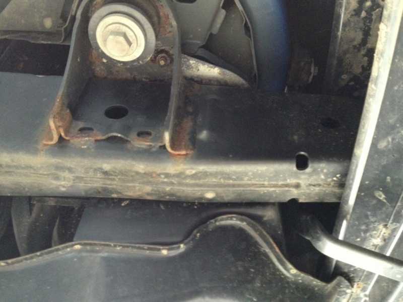

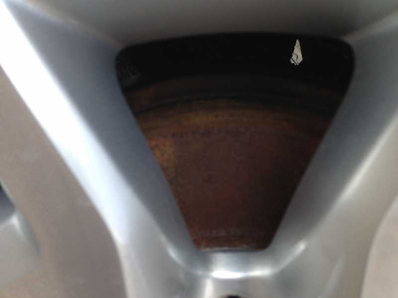

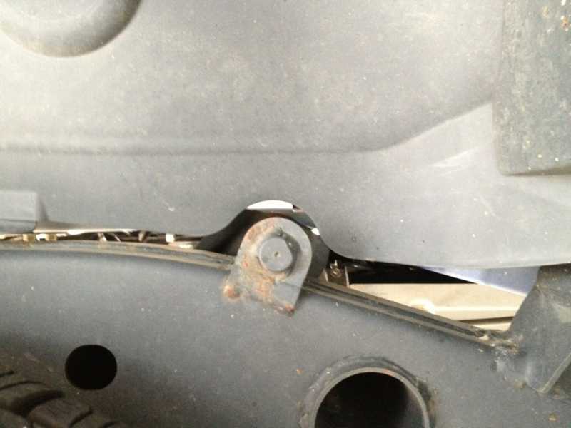

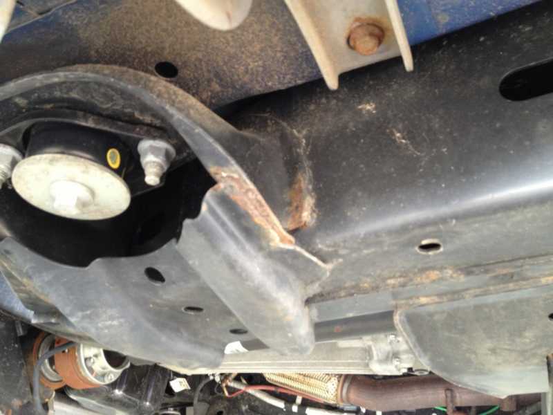

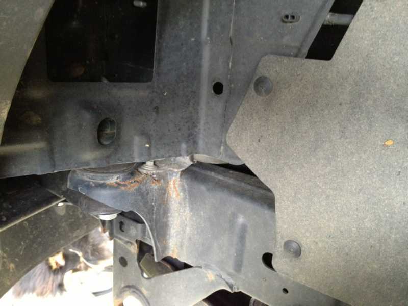

Mein WT mit Zulassung 12/2012 ist ein gutes Beispiel wie man es als Hersteller nicht machen soll.
Eine Mindestkonservierung kann man doch vom Hersteller erwarten - oder?
Angeregt durch eine Diskussion von Coolibri im Boote-Forum will ich auch hier meine paar Bilder posten.
Vielleicht gibt es ja bei Euch auch RostKummer :ka:
Ich warte jetzt auf den TÜV in 1,5 Jahren, und dann lass ich mir den Rost auf tragenden Teilen bestätigen. Dann geht's ab zur Garantie...

Hier gibt es immer wieder Beiträge, dass die Rostvorsorge beim Ranger und bei den meisten anderen Pickups minimal ist, dass man dringend selbst nachbessern muss, wenn man das Fahrzeug länger fahren oder nach 5 bis 6 Jahren weitgehend rostfrei verkaufen will. Das läßt sich kaum überlesen.
Je früher man mit Rostvorsorge anfängt, desto preisgünstiger kommt man davon. Und man verlängert die Lebensdauer des Fahrzeugs erheblich.
Ich würde mal genau die Formulierungen der Rostgarantie studieren. Durchrostungen von außen sind imo ausgeschlossen. Da hilft auch nicht, wenn ein TÜVler das als Mangel aufschreibt.
Die üblichen Pickups sind nicht speziell für den europäischen oder gar deutschen Markt gebaut oder ausgestattet/verarbeitet.. Dann wären sie mindestens 1/3 teurer. Diese PUs sind Drittweltprodukte mit Drittweltstandards in vielen Punkten. Die Technik ist robust und langlebig. Dort gibt es jedoch keinen TÜV und keine gesalzenen Strassen.
Ab gut 20000€ bekomme ich hier einen neuen Pickup, für 30000€ sogar mit Luxusausstattung, dafür gibt es sonst gerade mal einen etwas besseren Golf. Eine vergleichbar ausgestattete +5m Limousine eines Premium Herstellers kostet ein Vielfaches. Da kann man dann allerdings auch eine umfassende Rostvorsorge erwarten.
Gruß, Bernhard

Dein Ranger rostet ( wobei Deine Fotos jetzt ja nicht gerade tragende Teile zeigen) und statt zum Händler zu fahren und mit ihm zu reden ob da jetzt eine Möglichkeit vorhanden wäre etwas zu tun wartest Du noch mal eineinhalb Jahre um dann mit nem Zettel vom TÜV beim Händler aufzuschlagen?
Ganz ehrlich?
Ich würde als Händler nach jeder Möglichkeit suchen Dich wieder vom Hof zu schicken, das ist ja fast schon Vorsatz beim einfordern der Garantie.
Ich arbeite im Handel und versuche stets Lösungen mit meinen Kunden zu suchen die den Kunden dann auch zufrieden stellen, aber bei so etwas würde ich nicht mitspielen.
Was vergibst Du Dir wenn Du jetzt einen Termin machst, dem Händler sagst das Du entäuscht bist und mit ihm eine Lösung erarbeitest?

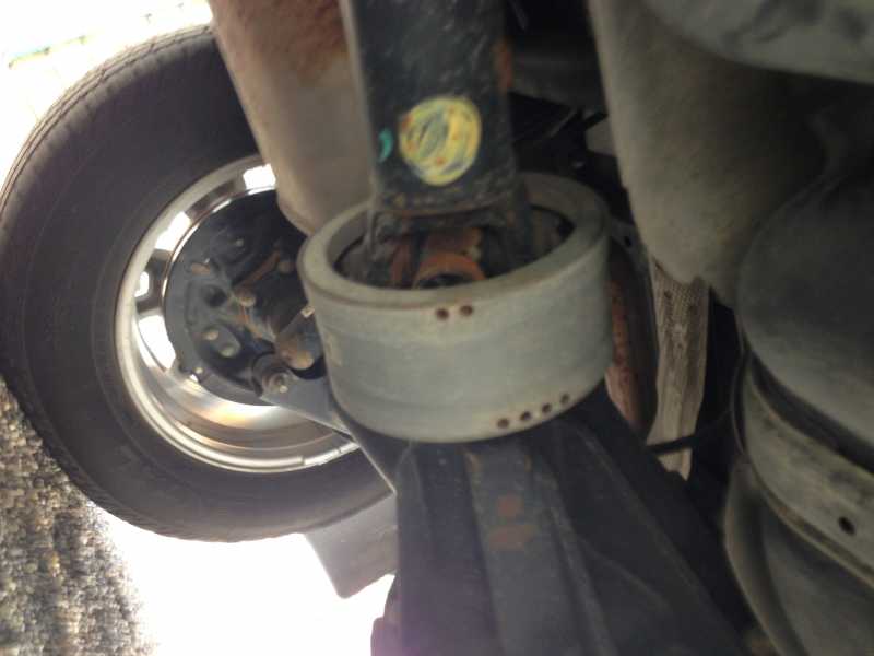

Anbei Fotos von meinem Auto mit EZ 10/2012.
Sieht so ein Garagenwagen nach einem 3/4 Jahr aus? Euch möchte ich sehen, wenn das Euer Neuwagen ist...

wenn nicht zusätzlich konserviert wurde sieht er so aus, bei den Kollegen aus Östereich gerne noch ne Ecke schlimmer...
Hier mal ein Bild von meinem von unten, EZ 05.12.
Ich habe den gesamten Unterboden sowie alle Hohlräume selber behandelt.
Zeitaufwand incl. diverser Demontagearbeiten etwa 5 Stunden.
Kosten etwa 150€.
Ich hatte vorher schon Geländewagen, da überlegt man nicht lange sondern macht was vor dem ersten Winter...
