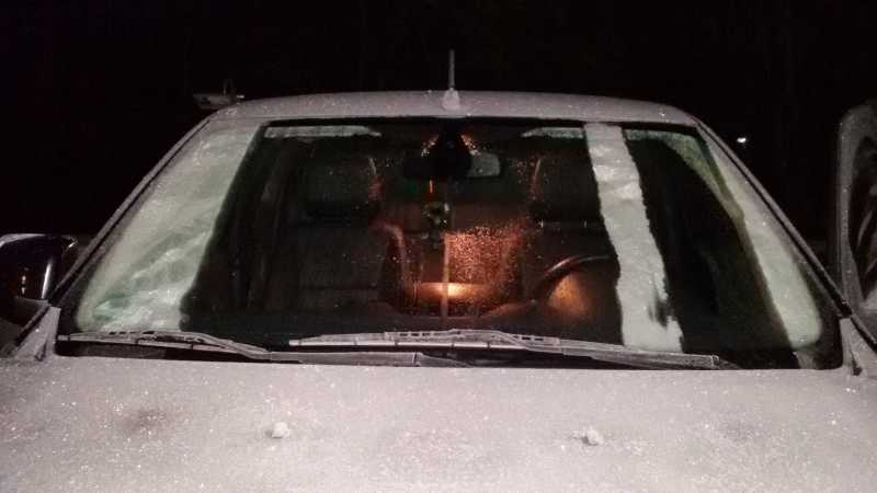

meine Scheibe ist ebenfalls im mittleren Bereich auf einer Breite von ca. 30 cm ausgefallen. Der Haendler in der CH klaert noch ab, ob das noch unter Garantie laeuft oder diese nach zwei Jahren schon abgelaufen ist. Scheinbar gibt es nicht auf alles 3 Jahre Garantie in der Schweiz.

Bei uns in D sagt mein Händler bei 7Jahren Garantie tauscht er mir die Scheibe jedes Jahr zweimal wenn‘s sein muss...
Einmal hat er schon, denke so wie es aussieht darf er nächstes Jahr wieder, ein Streifen mit einem Zentimeter Breite geht aktuell nicht.

Scheibe wurde nun auf Garantie problemlos ersetzt. Nun hoffen wir mal, dass sie nicht grad wieder einen Teilausfall bekommt.
