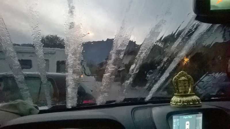

Habe nach gut 60tkm und 2 1/2 Jahren an meinem Ranger nix ernsthaftes auszusetzen.
Ich hatte, ehrlich gesagt, noch nie ein problemloseres Fahrzeug.
Allerdings ist jetzt zum zweiten Mal die Frontscheibe reif zum Austausch, da genau in meinem Gesichtsfeld ca. 40% der Heizdrähte nicht heizen. Das ergibt ein bizarres Bild.
Bislang ist das wegen der Garantieverlängerung kein finanzielles Problem. Ich bekomme sozusagen immer pünktlich zur Autobahnvignette eine neue Scheibe spendiert.
Stehe ich mit dem Problem alleine da oder sind diese Qualitätsschwankungen bekannt ?
Danke und Gruß,
Till

Habe auch schon die zweite Scheibe drin, muss aber auch wieder hin da auf der Fahrerseite die halbe Scheibe nicht beheizt wird!
Können sie gleich die A-Säulen lackieren die sie beim Einbau der ersten Scheibe verkratzt haben!

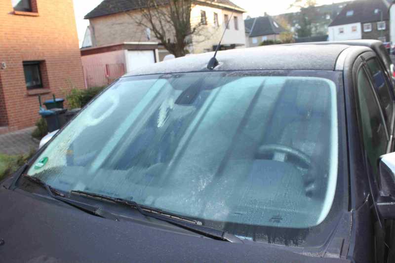

Bei mir ist auch schon die 2. Scheibe drin und just zum Winter sieht es wieder so aus:
da scheint es in der Tat ein prinzipielles Problem zu geben. Bei meinem Focus ist nach 8 Jahren noch nicht ein einziger Draht defekt ...,
beste Grüße
Dieter
