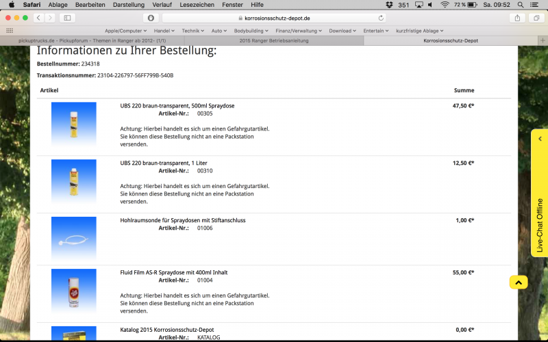

Ich habe dann jetzt auch mal bestellt:
116 Euro und einen Tag Arbeit die verhindern, dass ich mich in 2 Jahren wie Rudi ärgere...
Traurig, dass man es selber machen muss aber es hilft ja nix. War mir ja, aufgrund der ganzen Berichte hier, schon vorher bekannt.

Ich habe mich an die Empfehlung von "Korosionsschutzdepot" gehalten.
Hatte dort angerufen, gesagt was für ein Fahrzeug ich habe und die Mengen so empfohlen bekommen.
